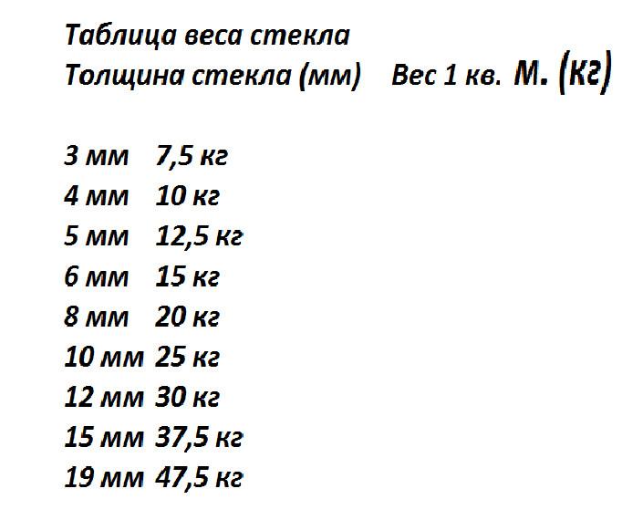

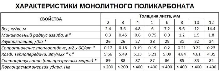

Большой резерв экономии веса в стёклах, поменяв  триплекс (сталинит)на п/карбонат прозрачный, взвесив, удивишься.
Лобовое/ветровое предпочтительно конечно из стекла, но можно и его заменить. Ездил сам с ним и смотрю многие у нас не чураются п/карбоната на передке.
В кунге-шалаше у меня п/карбонат 2мм, перемычки только нужны по-чаще.
С переносом двигателя в заднюю п/раму. Это по сути новая стройка. Схемы есть, у меня три таких было.
Но дело то в ещё и в том, что если движок будет сзади, то с ним уйдёт источник тепла. На передке надо будет печку городить.
Вездеход "Волкодав"
« Ответ #798 : Ноября 15, 2025, 16:54:19 pm »
Догадываюсь, откуда ВЕС набрал. "Разбогатею", заменю стела. -hi-
Ездил с другом на Авроре 2, зимой...всем хорош, но замерзал, потом, одевал "Пингвин" и подключался к бортовой сети. И...как, "Емеля на печке".  1*11
