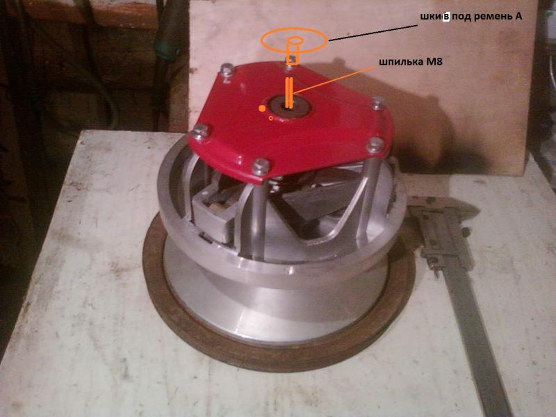

Движок на первом аппарате был без светов. катушки, искал место для шкива привода генератора от 55 (аналог МТЗ, только двух ручьевой шкив). Сдвигать вариатор ведущий на к/валу поставленным шкивом  между двигателем) не сподвигся, опасался тогда за малую длину посадки 60мм -12мм(шкив). И посадил шкив на внешнюю сторону ведущего варика, заменив штатный болт на шпильку М8. По факту она Ф7,5мм, внутренний диаметр чёрной втулки варика 11-12мм (сейчас не помню) . И у шкива посадочное место выточил  с учётом этой разницы диаметров и плотно с ниткой приклеил, зажав гайкой М8 через шайбу.
На схемке как мог нарисовал. Генератор крутило будьте-нате, энергии с избытком. Только пч передачи повышающее получилось (из-за имеющегося шкива), лампы горели, пока не нашёл РР с регулировками. Понимаю, что тебе г/насос ставить, поэтому как вариант установки шкива.

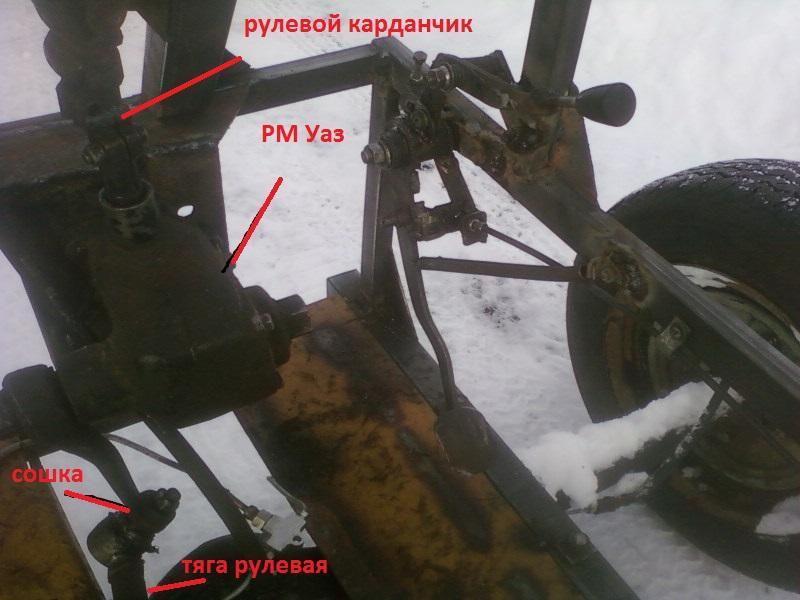

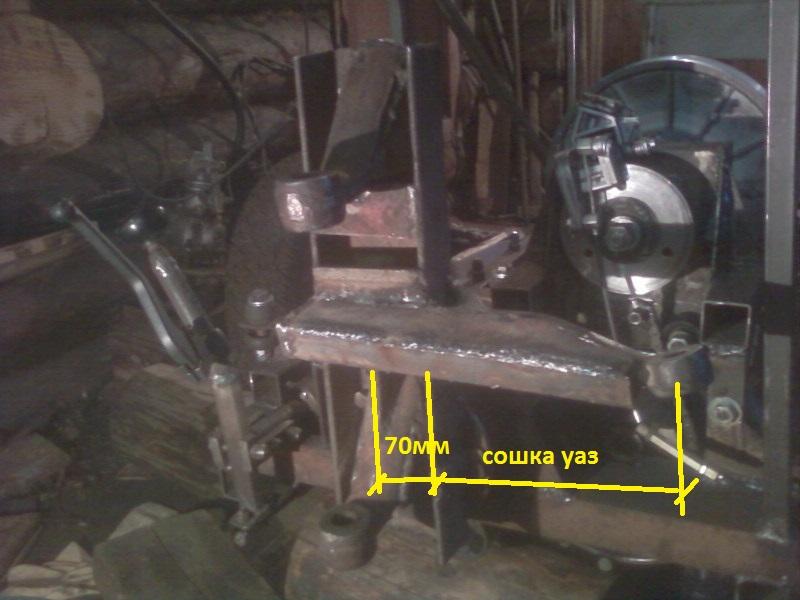

Ну поскольку есть время подумать за зиму и родом из страны советов :), то посмотреть можно вариант с рулевым механизмом РМ Уаз. Его пч несколько больше чем рейки (так я понял user41). Кину фотки какие остались его размещения на аппарате. Не знаю конструктивно подойдёт ли вместо рейки. Скажу одно: рулёжка ободрышами Краз 510мм шириной и Идп-284 шириной 420мм+ (размер по диску) тем более не тяжела с РМ Уаз. В последнем случае укоротив сошку на 18мм (из-за размещения качалки-кресла) получил лёгкий руль, хотя и на стандартной сошке норм было. На УП длина рулевого рычага = длина сошки + 70мм до оси поворота.
От обратных ударов в руль- поставлены на всех трёх аппаратах рулевые демпферы. Поездив с ними и сняв для пробы, сразу поставил обратно- уже в привычку вошло. Они, демпферы, в магазине шли под названием: для Уаз.
