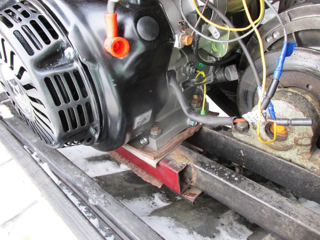

Купил и подготовил к установке на каракат, новый двиг Зонгшен 190(15 л.с.). Пока стоит 9-ка. Двиг прикручен напрямую к раме, но... "достает" иногда, вибрация. Гул стоит.
Если, на подушки резиновые поставить ?
Когда покупал мотобуксировщик(давно), первоначально он, стоял на рез.подушках. Потом, все стали их убирать и я убрал.
Вездеход "Волкодав"
« Ответ #295 : Марта 13, 2018, 12:40:18 pm »
Ставь.
Вездеход "Волкодав"
« Ответ #296 : Марта 17, 2018, 14:33:06 pm »
Поставил двиг, не на подушки, а подложил под двиг и снизу резину. Поездил, шуму(вибрации) уже в разы меньше. Осталось прикупить аккумулятор и... вынести управление в кабину.
Для этого двигателя 15 л.с., был 9-ка, пришлось и крепление переделывать. Сделал пока так, всю опору переносить, многодельно, да и не приварить по хорошему, надо защиту убирать.

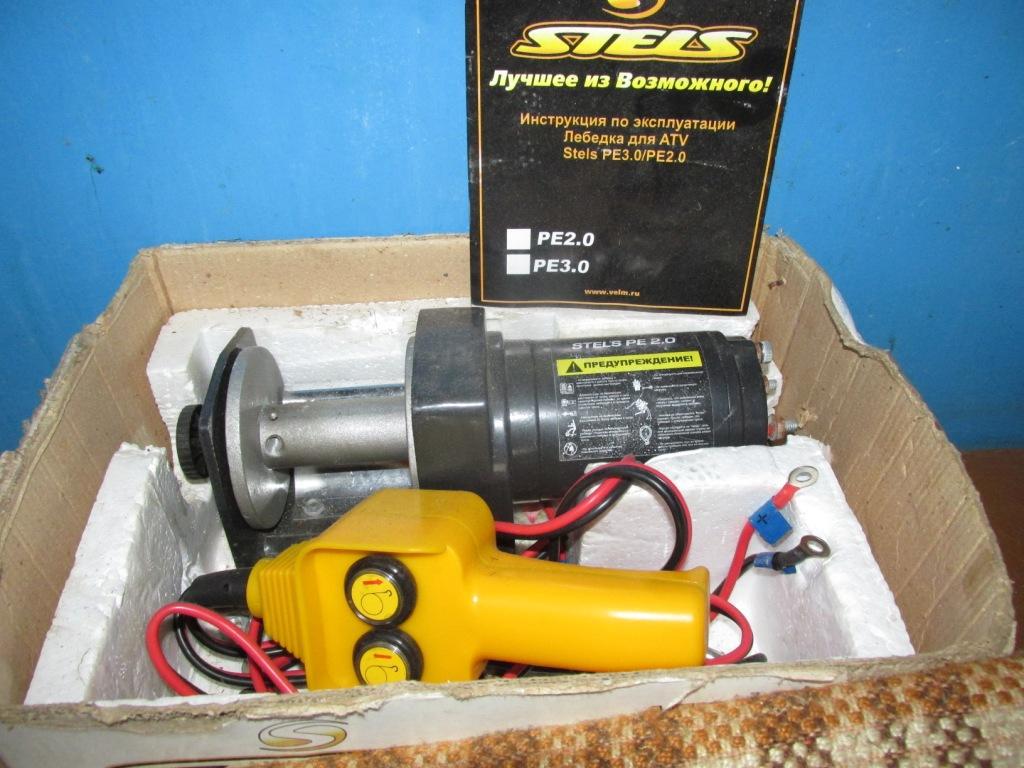

Какой покупать аккумулятор, на этот двигатель. Комплектация: Электростартер, катушка DC12V60W и катушка DC12V10W, две. Планировал 18 а/ч. Но,  буду с собой возить и лебедку, при необходимости ставить назад или вперед. Может, автомобильный, то насколько  а/ч ?
И еще, вроде ролики нужны, чтоб трос не сходил с барабана ? Как их, лучше сделать ?
« Последнее редактирование: Апреля 10, 2018, 20:45:45 pm от петрович51 »
Вездеход "Волкодав"
« Ответ #298 : Апреля 10, 2018, 20:55:40 pm »
Из четырех поршневых пальцев .
Сообщение понравилось: Юрий.
Вездеход "Волкодав"
« Ответ #299 : Апреля 10, 2018, 22:36:59 pm »
У меня 35 Ач,но можно и 55 в таких же габаритах,по деньгам смотри,я за 3000 брал.
