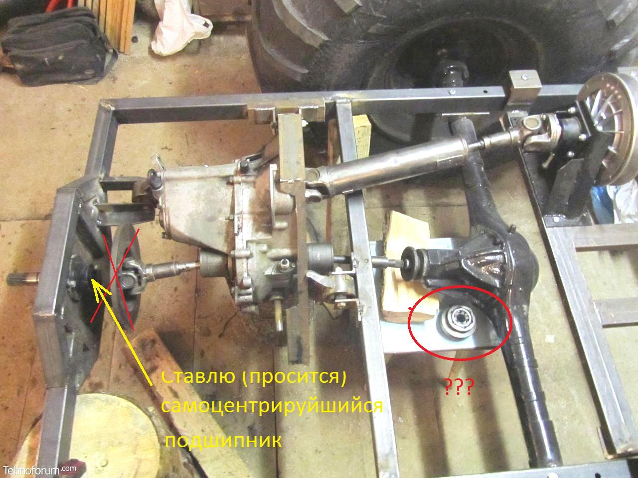

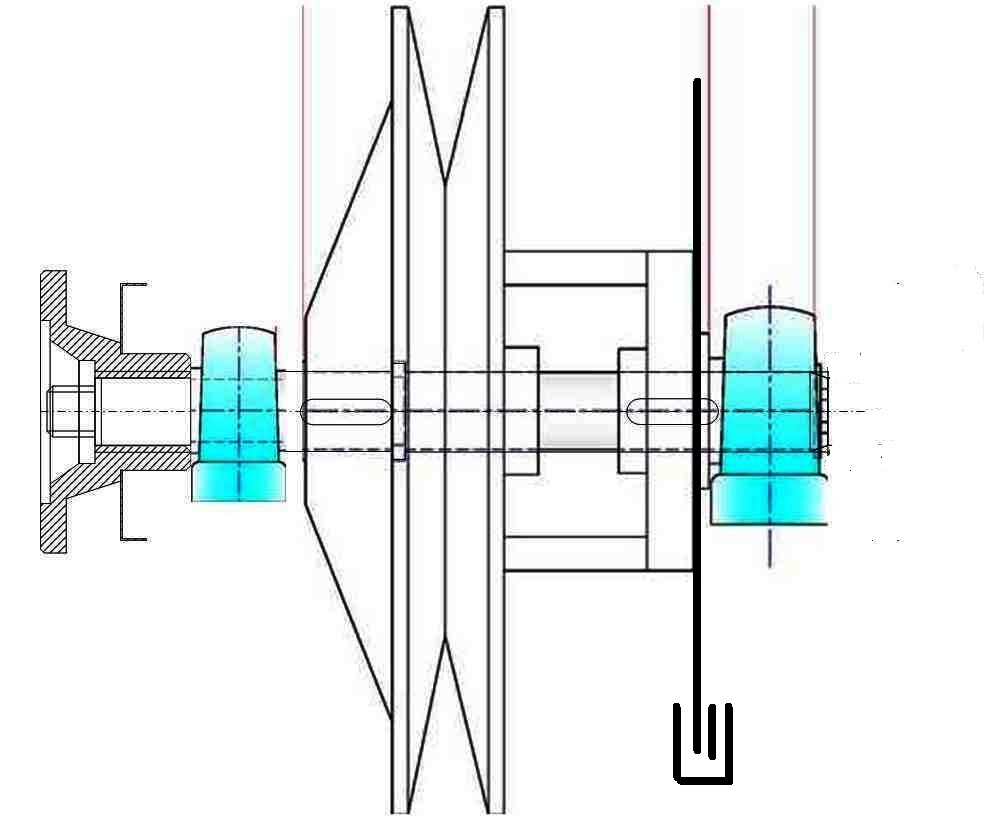

Вот, выбрал такую трансмиссию.Тормозной диск боюсь ставить. И так, редукторы, только-только...На вариаторе, двух- опорная схема.(опоры, с самоценирирующимеся подшипниками нашел для вала).
Для включения скоростей, поставлю диск тормозной на вариаторе. Основные тормоза, стандартные, колодки в барабанах.
Непонятно соединение шруса с флянцем редуктора ? Подскажите, кто в курсах. И палку шруса.Как лучше соединять, так и так, нужно разрезать.

На палку шруса одеть вилку кардана ВАЗ ,что у подвесного,которая со шлицами,обварить и собрать шарнир.
Это не помогает, я тоже с начала поставил, потом выкинул.
Это имеет смысл на снегоходной коробке без синхронизаторов, чтоб шестерни не жрало при переключении. На автомобильной коробке с синхронизаторами этот тормоз вряд ли понадобится - и без него включение будет без хруста.

Фотки нет, только ссылка на сервис. Так сделать ? С одной стороны, к коробке, шарнир шруса, к редуктору моста ВАЗ, крестовина. От кардана классики пойдет ? Хватит крепости. Хотя... Найду нивовские крестовины, потом заменю.
Я бы поставил,ну или предусмотрел возможность потом поставить. При правильном межцентровом расстоянии шкивов у меня не получалось избежать самохода вариатора. Этот тормозок тут играет роль сцепления (не только хрустит,но и затрудняет выключение скоростей его отсутствие).

Ставить надо я думаю. У меня на снежике чтобы включить реверс надо или ждать пока самоход остановится или нажать тормоз. Конечно тормоз нужен. При включенной нейтрали самоход будет за счет трения ремня об внутреннюю втулку. Если бы там стоял подшипник, то другое дело.
Я так делал.

Я имел ввиду, тормоз трансмиссионный ,на кардане, боюсь ставить. Чтоб, не оборвать полуоси, и так они ,слабоваты для моих колёс.
Диск и узел тормоза на ведомый вариатор, есть. Ставил на мотособаку. Т.к. коробка-реверс и нейтраль есть. Потом убрал. Если, нормально отрегулировать вариатор, без самохода, то и без него хорошо включается. Видно будет.

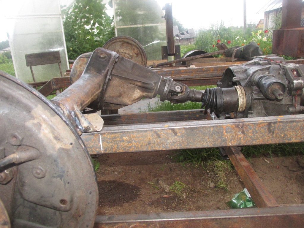

Что, у меня "получилось. От узла перелома, задка передней рамы, до центра моста 100 см.Меньше, ни как. С первичного вала коробки ,на вариатор, пойдет кардан. Какой, пока не решил. Нивовского нет, а от классики, придется переделывать. УАЗовский, опять к флянцам надо подгонять, "колхозить".

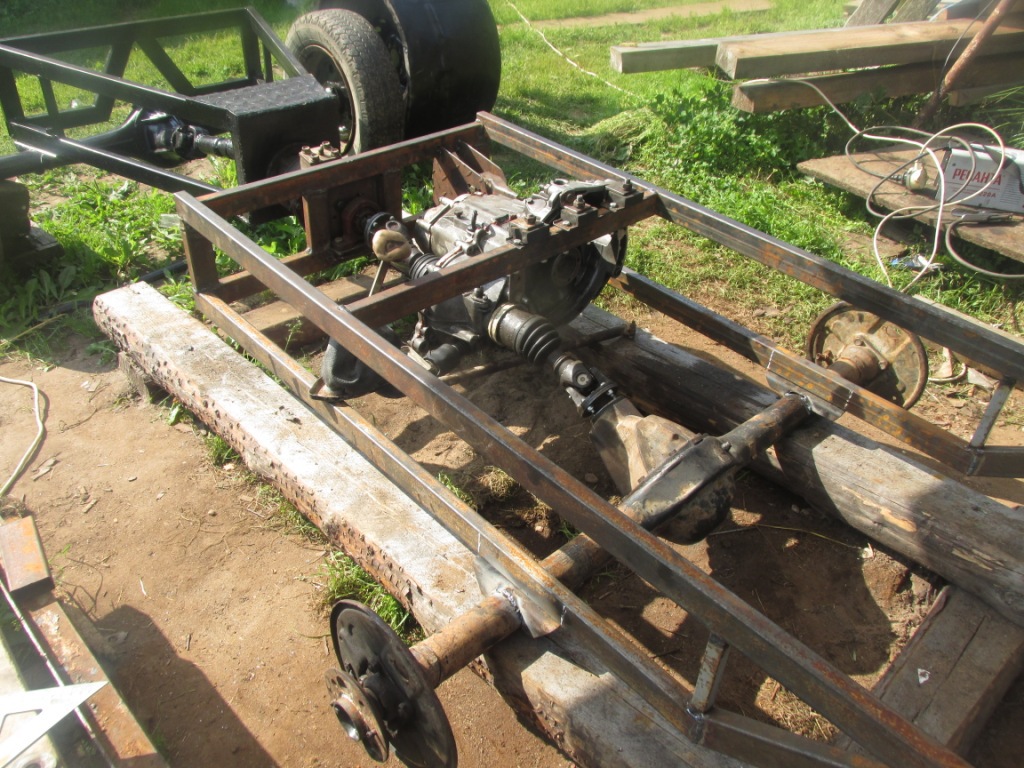

 Когда крутил, все нормально ходит, на крестовинах и шрусе. Поезжу, увижу, мост не привариваю к раме, на болтах. Сейчас, уже поздно об этом, легче новый мост с другими швеллерами-крепежом, сделать. Лодку, днище на раме, делать не хочу.Считаю, только грязь возить. Да и коробка легла, чуток ниже днища. Ведомый вариатор поставлю повыше, на уровне  двигателя, чтоб грязь и вода не попадала. На фото немного искажает, вот новое фото.Рама перевернута, собрался отверстия сверлить , крепление моста.
Так у меня тоже короткий кардан на передний мост шрус/крестовина изогнулся матом,но нормально работает. :)
