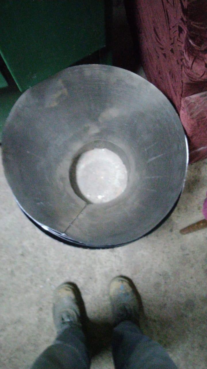

центр относительно посадочного смещен на 3 см.
Что то неправильно с расчётом конуса. ::thinking:::
Делаем диски
« Ответ #1281 : Декабря 09, 2019, 11:06:46 am »
В том то и дело что центр относительно посадочного смещен на 3 см.
Так кондуктор есть или нет? Типа такого, плита и ось под крепление центра диска.
Я кладу посадочное кольцо, замеряю расстояние от трубы центра, делаю ровно, прижимаю кольцо на 4 болта. Потом ставлю конус и середку диска одеваю на трубу, и стягиваю, и уже неважно как ляжет конус, главное что кольцо параллельно середке диска, и по радиусу ровно, там погрешность 1-2мм не играет роли.
Конус если не стягивать, у него не будет ровного торца, да и овал будет, а если сжимать, то он сам расползается ровно.

Расчет в порядке. Перед тем как прокатать обвел конус на ватмане, вырезал, свернул все четко. Просто после вальцов почему то так получилось что конус немного яйцом. Ткните пальцем из чего кондуктор подручный сделать без металла. Железа 10 днем с огнем не найти.

Susanin168,
Да не нужен тебе кондуктор. Одень конус на чашку и прикрути к вращающейся ступице. Убери биение и прихватывай, потом одевай наружний конус и все тоже самое, не забудь зазор меджу конусами оставить для сварки.

« Ответ #1285 : Декабря 09, 2019, 19:53:15 pm »
Расчет в порядке
Поправку на толщину металла в расчеты вносил?

« Ответ #1286 : Декабря 09, 2019, 22:22:42 pm »
Поправку на толщину металла не брал. Блины вырезаны с запасом в пару мм. Хочу с двух сторон снять на станке посадки под конуса. Проблема то не с размером конуса. А с тем как его пропустили через вальцы. Неужели у меня одного такая проблема всплыла ::cheesy:::
Лучше конус прихватить в стык перед тем как выправлять? И потом обстукивать на круглой трубе?

« Ответ #1287 : Декабря 09, 2019, 22:25:59 pm »
.     Сам конуса вживую не видел. Просто друган забирал, скинул фото. Говорит вроде центра смещены. Но думаю вместе стыка выколотить до круглого и должно быть норм

« Ответ #1288 : Декабря 09, 2019, 23:32:59 pm »
Susanin168, с виду нормальные конуса. Несоосность вершины и основания может быть только из-за неправильной выкройки. До какой степени надо сжевать заготовку кривыми вальцами чтобы она потеряла соосность, мне трудно представить.
 Собирай конуса встык на прихватках. Рихтуй до более-менее круглого состояния. Прихватывай конус  основанием к бэдлоку. Надевай внутренний конус на серединку. Одеться должно плотно. Выставляй вылет. Крути. Убирай биение. Надевай наружный конус. Также крути и убирай биение. И всё.

« Ответ #1289 : Декабря 10, 2019, 05:44:39 am »
Именно в этом и причина . Друг вырезал мне конуса ну и закосячил с размерами чутка , я хотел на проге просчитать , а он я сам с усам , вот такой как у тебя Александр косячок и случился , cмещение центра вершины  :( .
