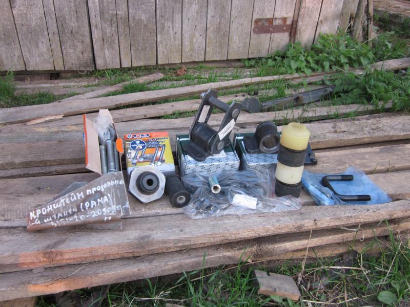

« Ответ #95 : Декабря 07, 2018, 00:44:54 am »
logza Вот
  • Сообщений: 4248
АПП "Мини-Пиг"
« Ответ #96 : Декабря 07, 2018, 01:01:08 am »
Ну по саленблокам что под 1 более менее понятно,а к мосту то как закрепленно.крупным планом обе тяги бы посмотреть.и  все  3 саленблока одинаковые? и в какое место запехал ты шс.но Юра же говорит что мост у него подвешен как передний у АГ.а по этому снимку вобще не понятно ни чего.нарисуйте мне на бумаге как должно быть.
АПП "Мини-Пиг"
« Ответ #97 : Декабря 07, 2018, 01:09:09 am »
Стрелки не я рисовал, они вообще к твоему вопросу не имеют отношения, это же задняя подвеска.
Ты на переднюю смотри, верхний мост.
Левая верхняя тяга на фото, которая вилочкой, приварена к мосту, как он будет ходить вправо влево.
ШС в правой тяге, сторона к мосту.
К раме всё как на патриоте.
  • Сообщений: 4248
АПП "Мини-Пиг"
« Ответ #98 : Декабря 07, 2018, 01:14:30 am »
Вот посмотреть бы ещо как она приваренна к мосту.у тебя нет случаем такой фотки.и на прохоре.серьга что к мосту стоит,уши от серьги будут приваренны к трубе?
АПП "Мини-Пиг"
« Ответ #99 : Декабря 07, 2018, 01:25:00 am »
Да просто сваркой приварена  ::cheesy:::
Серьга наверное съёмная для удобства.
У меня шс на тяге, а на мосту уши.
