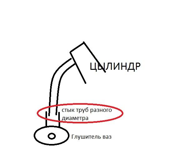

« Ответ #91 : Февраля 18, 2018, 19:43:20 pm »
Добрый день!
Чем можно за герметизировать стык выхлопных труб, зазоры 1 - 3 мм, цемент пробовал, вылетает.
4 колесный каракат на базе ИЖ
« Ответ #92 : Февраля 18, 2018, 19:54:51 pm »
Шнуровой асбест и медная проволока. Проверь чистоту резонаторов, может нагорело, выхлоп давит.
« Ответ #93 : Февраля 18, 2018, 19:55:39 pm »
Приварить фланцы и собрать с прокладкой. Если разборность не нужна заварить. Если нужна небольшая подвижность то либо вварить гофру для глушителя либо по принципу как ваз 10 семейства соединение сделать с приёмной трубы к глушителю
Оффлайн RuBiker
  • Сообщений: 169
  • Техника: Каракат
« Ответ #94 : Февраля 18, 2018, 20:06:42 pm »
А как думаете про гибкую шину заземления, замотать и по верху хомутом стяжным прожать! фланцы сложно очень.
« Ответ #95 : Февраля 18, 2018, 20:20:40 pm »
Плотно не получится. Выхлоп 2т с маслом,любая не плотность будет усирать все маслом вокруг.
« Ответ #96 : Февраля 18, 2018, 20:21:01 pm »
У тебя что за трубы, на иже гайки же накидные, а ты говоришь о трубах со стяжными хомутом, как на Минсках стояли.
« Ответ #97 : Февраля 18, 2018, 20:23:11 pm »
Юра кстати правильно подсказывает что если глушак душит то со всех щелей давит усиленно выхлоп
Оффлайн RuBiker
  • Сообщений: 169
  • Техника: Каракат
« Ответ #98 : Февраля 18, 2018, 20:30:06 pm »
Прошу прощения, ввел всех в заблуждение, нарисовал эскизик как все выглядит, и где необходимо за герметизировать пометил красным.
« Ответ #99 : Февраля 18, 2018, 20:34:37 pm »
Я бы сделал фланцы. А лучьше ресонатор сначала а уже с него в глушитель,иначе двиг полную мощность не может выдать.
