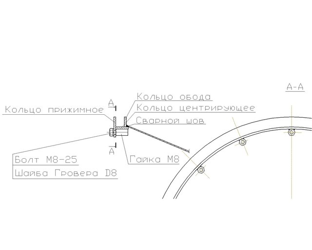

« Ответ #113 : Сентября 15, 2016, 15:53:45 pm »
Конструкция бедлока очень проста. В разрезе выглядит вот так
Борт покрышки зажимается между упорным и прижимным кольцом болтами и гайками (16 штук на одном бедлоке). Центрирование покрышки происходит самими болтами.
упорное кольцо к конусу только с наружи приваривается ?
Оффлайн DIV
  • Сообщений: 1961
  • Откуда: Казань
Re: Бескамерные диски для легких вездеходов
« Ответ #114 : Сентября 15, 2016, 18:35:05 pm »
Да, только снаружи.
