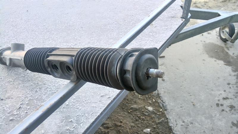

Некоторое время назад решил радикально подойти к вопросу крепления рулевой рейки, приварил шайбу с болтом к тому краю, что более свободно крепится, без отбортовки, у меня он задний. Кроме этого усилил переднее крепление, оно было явно хлипкое, по не опытности  0*)
На первые взгляд все получилось довольно крепко, без намека на люфт и тд., если эту систему разболтает, то явно придется менять рейку на гранта-калина, они явно крепче. Ну и запасную в багажнике буду возить ::shocked:::
