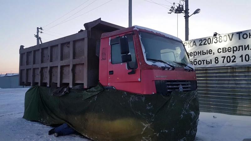

« Ответ #398 : Октября 31, 2018, 23:58:05 pm »
Хотел бы я посмотреть на танцы с бубном,когда на улице -40 ,машина под навесом и срочно надо ехать...
Чо на них смотреть , существует множество подогревателей . Раньше были безмозглые , теперь поумнели . В скандинавских странах запрещено прогревать машину работающим двигателем , заведенная должна ехать а не стоять дымить . На момент   выезда мотор и салон прогреты до соответствующих рабочих параметров без использования бензина
Ну и как бы отродясь не помню чтоб у меня крановое шасси да еще с гуськом в какой то бокс влезло .
