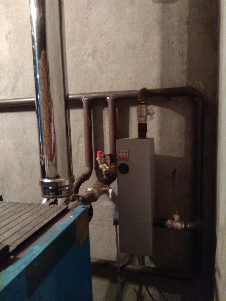

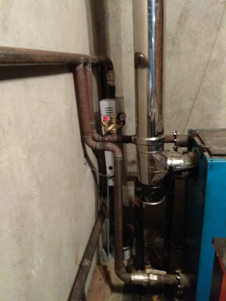

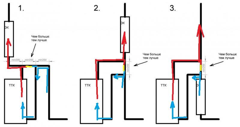

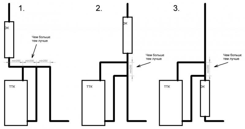

Вон еще чего можно попробовать в комбинированном отоплении дровами и электро, чтобы электрокотел не грел дровяной и тепло не улетало по трубе на улицу. Хитрая обвязка, говорят работает автоматически, не надо ставить хитрые термокраны или в ручную бегать регулировать. Хочу как-нибудь уделить время, подключиться как на картинке.
На фото чуш какая то.Не будет хорошей циркуляции при работе дровяного котла.

« Ответ #371 : Октября 29, 2018, 08:02:46 am »
Да, с первого взгляда страшно смотреть. Но на форумхаусе люди подключают, один парень даже русскую печь подключил. Я показал инженеру, он строит газохранилища, говорит что обычная рабочая схема, система сообщающаяся, холодная жидкость идет вниз со страшной силой.

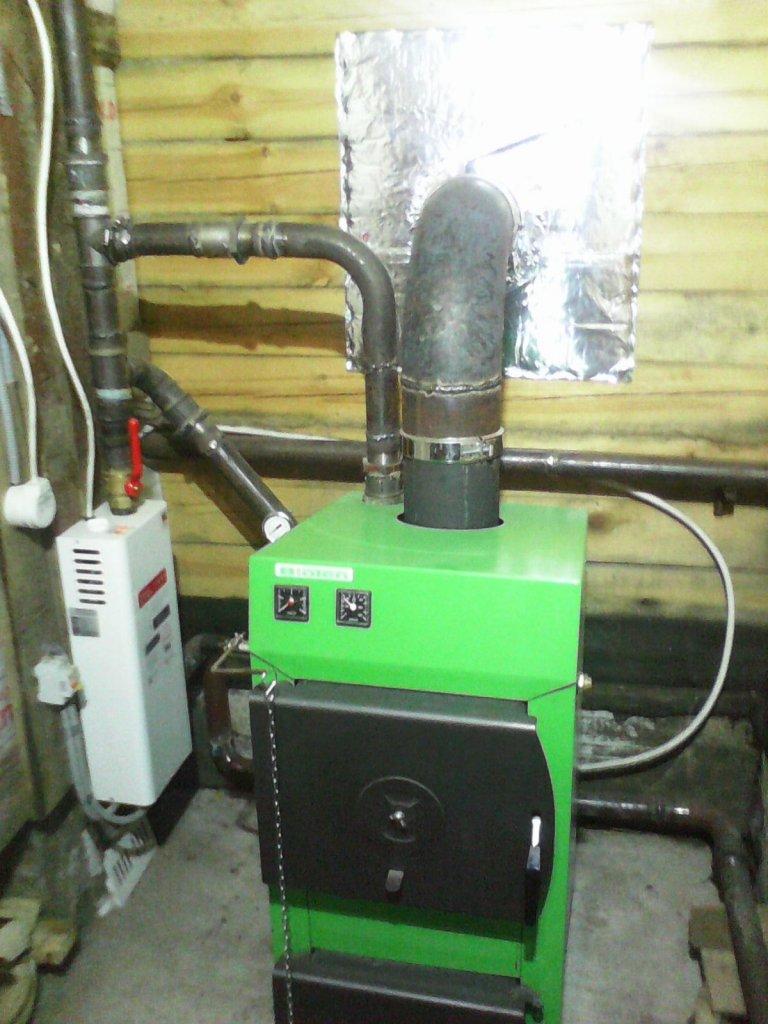

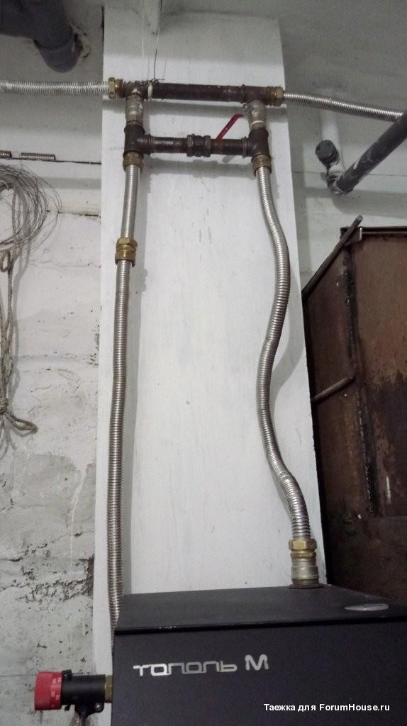

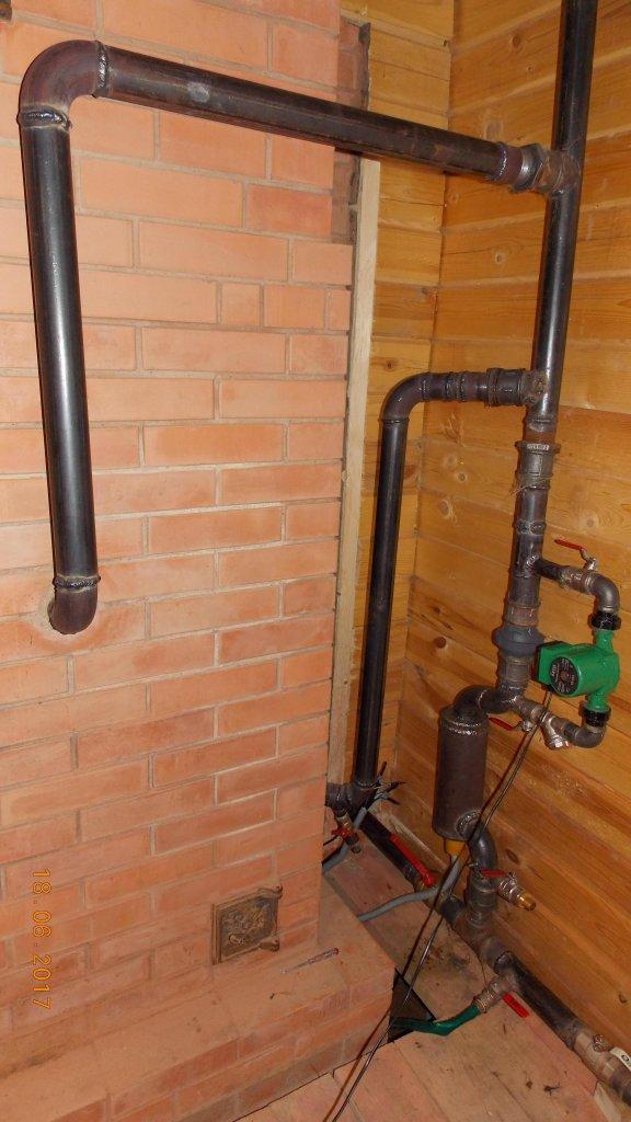

« Ответ #372 : Октября 29, 2018, 08:10:49 am »
Вот накидал примеров
Согласен,дело в другом

« Ответ #374 : Октября 29, 2018, 11:24:14 am »
Вроде я не сильный дуб в теплотехнике был когда то .А в чем смысл такого байпаса на котле ? Ведь получается несколько тормознутая система .
Чтоб котел пускался реже , но на более длительное время ? ::thinking::: А дросселирующий кран не судьба ? Им можно точнее управлять процессом и когда надо сделать как надо (например если обратку прихватило морозом где то под воротами или дверным проемом при переходе на ночной "экономный"режим нежилого помещения) а не зависеть от диаметра ввареной трубы .

Отопление гаража.
« Ответ #375 : Октября 29, 2018, 11:33:37 am »
Гидрострелка (гидроразвязка) получается. Простая схема без лишних мозгов, клапанов, кранов и т. д.

« Ответ #376 : Октября 29, 2018, 11:45:21 am »
Смысл в том, что пока топишь дровами электро котёл не работает, когда дрова прогорели и жидкость стала остывать автоматически электро котёл начинает греть. Ничего включать\выключать и крутить краны не нужно.
Нафига одноконтурной системе гаража гидроразделитель ?

« Ответ #378 : Октября 29, 2018, 11:47:14 am »
Смысл при постоянном отоплении не греть твердотопливный котел электрическим, для этого есть дорогие краны-термостаты, или делают с ручными кранами, перекрывают когда ТТ потух, все сложно. А тут просто и само регулируется, работает хорошо говорят. Зимой думаю уделить время, самому попробовать, гараж все равно топится почти постоянно.

« Ответ #379 : Октября 29, 2018, 11:48:50 am »
Нафига
Просто в изготовлении. Кусок трубы стоит не дорого.  ::cheesy:::
