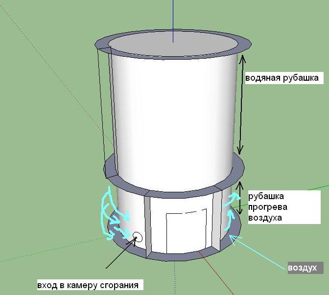

AlexR, как-то не понятно со схемами. Ещё вопрос, какую же ты температуру загоняешь в полы?  Я не вижу принцип сгорания дров, в смысле улучшенный принцип.
Может объяснишь ещё и обозначения поясни.
Большая камера, отсутствие колосников, перегородка вверху, прогрев входящего воздуха, а может просто что по воздуху все очень плотно :).

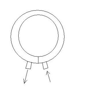

Я считаю подогрев воздуха перед подачей его в зону горения дров бессмысленно. А вот съем тепла с помощью водяной рубашки это хорошо. Передача тепла через большую площадь. С другой стороны, практически полностью отсутствует обогрев помещения инфракрасным излучением от печи. Но если результатом является именно снижение температуры внешней стенки печки, то одним выстрелом убивают двух зайцев.  1*11 И вход - выход теплоносителя я бы сделал по касательной для одного направления течения теплоносителя, а не навстречу друг другу, как на фото...\
Как то вот так....
Как то вот так....
Там так и есть, вход выход под небольшим углом, между ними глухая перегородка, по ней идет стык листа рубашки.
Специально так и сделал, в прошлом году рубашка была 1/4 от площади, сильно выжигало кислород, сейчас нормально и чайник можно вскипятить, мясо пожарить.

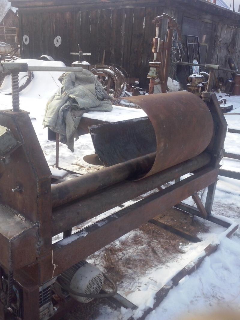

« Ответ #348 : Августа 13, 2018, 18:44:53 pm »
Оказалось что винт кривой, думал почему заедает , гайку специально сделал сьемным, скоро поменяю на бронзовую

« Ответ #349 : Августа 13, 2018, 23:16:23 pm »
Виктор, а зачем листогиб в теме про отопление? Печку гнуть будешь?

« Ответ #350 : Августа 15, 2018, 17:55:54 pm »
Да вот хочу сделать бубафону водяным контуром,

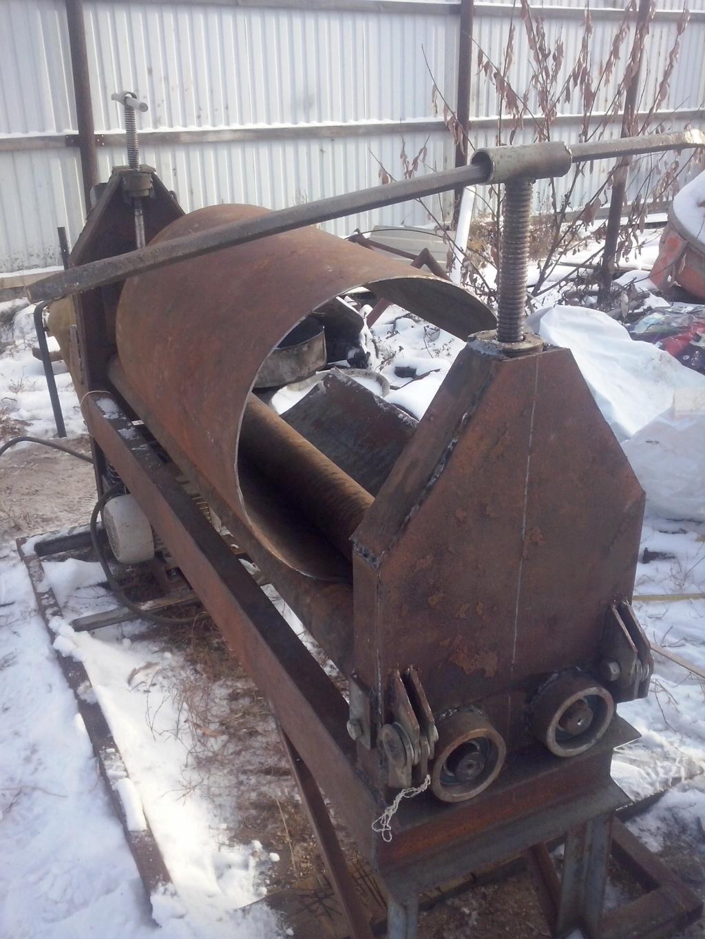

« Ответ #353 : Октября 26, 2018, 15:27:55 pm »
После всех мытарств и плясками электричеством наконецто подключили станок

« Ответ #354 : Октября 26, 2018, 22:02:01 pm »
вииктор, приветствую,расстояние между вальцов какое?,тоже собираю комплектующие для вальцов.
