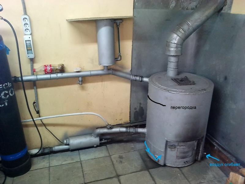

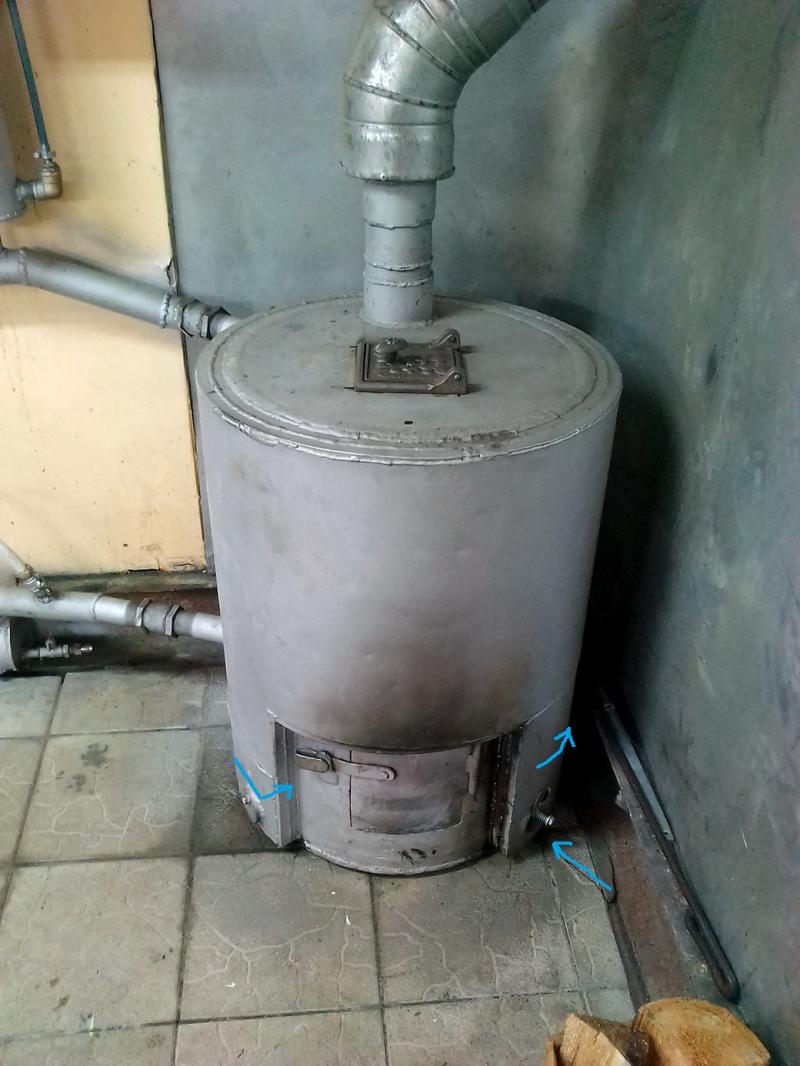

« Ответ #336 : Марта 12, 2018, 09:40:57 am »
Показываю реализованную систему отопления своей мечты, было испробовано много вариантов. Гараж 28 кв.м. из пеноблока. Водяное отопление с теплыми полами, в системе 130 л. Сама печь - труба 500 мм толстостенка, высота 800 мм, водяная рубашка 40 мм, прогрев входящего воздуха, вверху перегородка. Но ощутимых результатов добился только когда заработала вся схема. Днем топлюсь дровами, одновременно прогреваю полы, в том числе в смотровой яме, задумка сразу была использовать их как теплоаккумулятор. Ночью тепло поддерживается тэном. В самой печи постарался сделать камеру сгорания максимального объема, убрал щели в дверце, добавил подогрев воздуха, не знаю это ли дало эффект или появившуюся возможность точной регулировки воздуха, но дрова сейчас до последнего горят ярко, при минимальной заслонке утром в печи пусто. Этой зимой даже в самые морозы хватало на день две топки, когда теплее на второй раз хватает просто пару полен, сейчас в холода строительной тачки хватает на 3 полных дня, раньше на 1 день. И по теплоотдаче печи я вижу запас, летом буду рыть траншею чтобы подключить домик 50 кв.м., гараж будет как котельная.

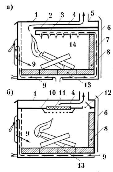

Пытался максимально взять с такой идеи печи.
