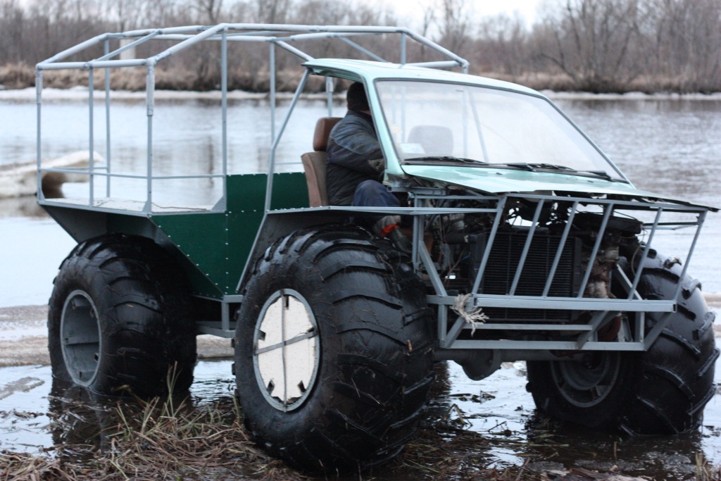

Есть начало!
Донор VW на номерах, немец, 1.6 бензин, двигатель под капотом - вдоль!
Есть коробка с VW 1.9ТD (на первой с главной парой понижение около 14.25) с поперечного расположения мотора на тросовой кулисе, по креплению к двигателю - один в один.
Два моста УАЗ 4,625, перебраных, новые подшипники и главная пара.
Блокировка одна БТР-60, нужно поставить в передний мост.
Раздатка ГАЗ-69.
Диски тормозные Нива.
Сердцевина колесных дисков Волга.
Рессоры Москвич.
Ободрыши ИЯВ-79 четыре.
Железо разное. Профиль от 10х10х1 до 100х100х4, лист от 0,55 до 4мм.
.......времени - НЕТ!!!!!!!!!
Когда строить, не знаю......
P.S. Хочу рамник или на кузов с подрамниками. Отрезать потом "задницу" по передние двери и приделать кузов (брезент).

Мне удобнее раму и кузов обрезать по передние двери. С подрамниками вымучаешься, да и салон  маа-а-аленький останется.
Вот и вопрос: раму из какого профиля делать если к раме привяжу пол машины (весь перед и по стойки за передними дверьми) и грузить хочу 800-1000кг в кузов сзади? 80х40х3 хватит? Рама в один уровень.

ИЯВ -79 ободрыши, безкамерки, бедлок. http://www.pnevmohod.ru/forum/index.php?topic=2615.0
Вроде ободранных размер 1320х540 (ширину - не мерял, диаметр по реборде - да!).

За пару вечеров "обновил" мотор. Заменена головка на с гидрокомпенсаторами в которой заменены направляющие, колпачки, сальник, все клапана. В блоке заменены кольца, вкладыши, наведен хон в цилиндрах. Новый ремень и ролик ГРМ, фильтра, масло, помпа, бензонасос, термостат, высоковольтные провода с непромокаемыми наконечниками, свечи, бегунок. После часа обкатки на заведеный мотор можно ставить стакан с водкой, не разольется! 1*11
Постигла неприятность когда забивал шпильки в обточенный тормозной диск от Нивы чтобы сделать дисковые тормоза на УАЗ мост, лопнул диск. Теперь нигде не могу найти....  ::cray:::
