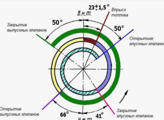

« Ответ #1418 : Ноября 16, 2023, 18:59:36 pm »
Здравствуйте,принимайте в свои ряды.
С удовольствием  -hi-
Я не знаю конструкцию данного двс и его фазы газораспределения . Думается косяк в усредненой точности распредвала .
Выход -найти данное усреднение нанеся градусы на маховик и проверить начало открытия и конец закрытия клапанов . И выбрать тепловые зазоры сбственные по началу не нарушая максимального значения завода  . Т.Е. на одном из цилиндров или клапанов они будут несколько больше (не меньше, шток клапана вытягивается  при нагреве сводя зазор в оптималку завод все вычепил до нас )
При регулировке зазора на опоздание (десятки сотки на градус - четыре ) зависит от двс  . Зазор больше  - кулачек набежит позже сбежит раньше и диаграмма сместится (сузится на градусы  ) Выхлопу пофиг , ну там почти пофиг а вот наполнение начнет ваккумироваться .
Зная данную диаграмму можно опустить график тяги в низах слегка опустив и кубатуру . Будет тяговитей в низах и экономичней , но тухло раскручиваться и просить другой октан , что придется править зажиганием в лабораторных условиях .
« Последнее редактирование: Ноября 16, 2023, 19:10:40 pm от МВП »
« Ответ #1419 : Ноября 16, 2023, 19:35:46 pm »
Осмотрим двс боевой машины . Клапан 1 левого цилиндра допуск начала открытия 334-343 градуса .Конец225-234 . То биш тут дается аж 9 градусов разброса . При зазоре 2.24 - 2.34 . Т.Е. 9 градусов разницы укладывается в зазор 0.1  и етим зазором можно работать чтоб уложиться в параметр  .
Подлые инженеры сосчитали что один щелчок регулировки клапанов танковых и БМПвских движков на шаг резьбы клапанной тарели равен двум  градусам  . На самом деле ет не так . Тарель и насечки не идеальны ни в одном . Они на кульмане посчитали количество зубцов на 360 градусов и на виток резьбы . ::aggressive::: Индать не зря их картоху копать отправляли .
