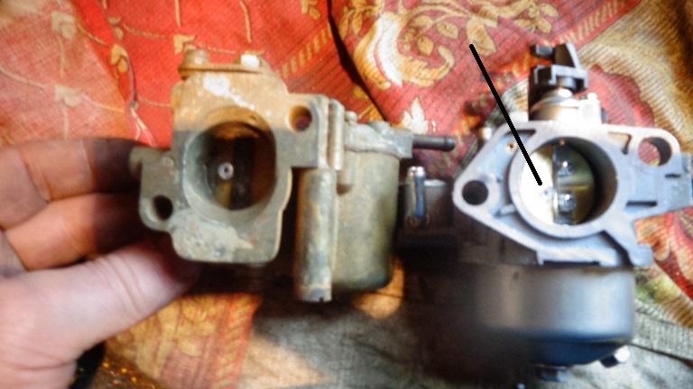

« Ответ #1360 : Марта 25, 2023, 04:57:11 am »
Это не начинает богатить, а богатит смесь холостого хода, сажа на электроде накапливается и искра пропадает (уходит через сажу).
.. но тут же заводится при повторном пуске.
Сегодня запнулся об карб плм "Вихрь-25". Там в дроссельной заслонке, по наводке опытных в то время, просверлил отверстие Ф3мм для ХХ устойчивого, помогало вроде. 25-й из-за простого карба плохо работал на холостых. На лифановском карбе попробовать?

« Ответ #1367 : Марта 26, 2023, 09:32:27 am »
Не стоит сверлить дроссель Ф2мм  0*), обороты растут наоборот. Вернулся на исходную, не с первой попытки однако  :( и с заплатой дросселя
 Регулировать надо винтом качества, причём прибавлять топлива, тогда устойчивее обороты ХХ. Почему-то так. После многократных "прогазовок" на свечу- головёшку лучше не смотреть.  В работе по снегу дождь и ручьи не дали попробовать, обещали морозец- тогда уж.
p.s. Тахометр хоть как цепляй, обороты прыгают при ровных оборотах на слух. Надо надыбать заведомо исправный для проверки.
