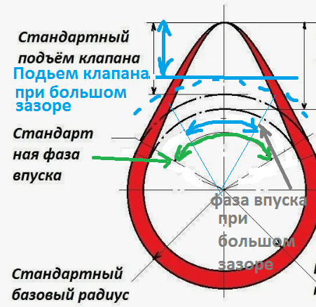

Если бы зазоры стояли не правильно,то при отключении цилиндров на одном из горшков менялись бы обороты,правильно?Сейчас при отключении обороты одинаковы на обоих,они падают,но одинаково.
Вы уж поясните нормально,что я делаю не правильно?

Так,давайте попробуем по другому.Почему цилиндр работает нормально при увеличенных зазорах на клапанах,по факту он этого делать не должен,правильно?И ладно бы речь шла про 0,05-0,1 речь идет о 0,5-0,7...Я бы понял если бы это на впускном такое было,смесь то богатит на данном цилиндре..Плохо что не известно детство данного мотора.

Проблема в шуме от большого зазора,правый цилиндр работает тише.Да и мозг клинит,почему такой зазор,не могу когда не понимаю что происходит с мотором.
« Ответ #1428 : Ноября 17, 2023, 19:59:50 pm »
Вероятно плотность клапана не ахти . Компрессия одинаковая на обоих ? Карбюратор двух камерный ?

Были такие мысли,но от большого зазора плотность лучше не станет.Карб однокамерный,компрессию не замерял.
Плотность нет , фаза открытия укоротится , остальное через свищ дополнит .
