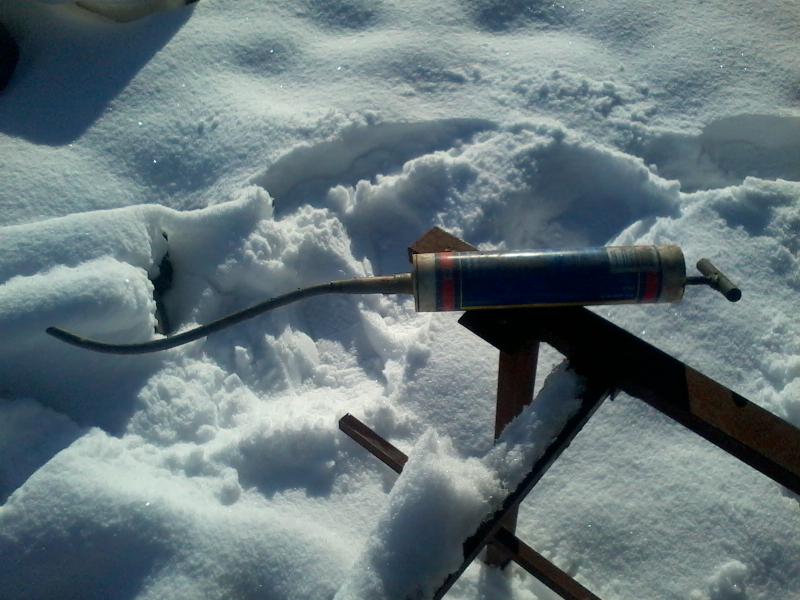

масло в тару. У себя на переломке двиг поставлен на плиту, сливную пробку отвернуть можно головкой только, а слить в тару без потерь (растекается по плите) не выходит. Направить струю масла ничем ладом не подобраться.
 Также и бурана приходится поднимать задок, ставить из жести  лоток .. и всё равно потери, да ещё и в корпус лодки. Не нравится сие ЧС малое. Может откачивает кто масло?
У нас снегу навалило. Я сделал себе такой вот отсасыватель из шприца из под герметика. Откачал сколько можно, а потом заливаю свежее.
