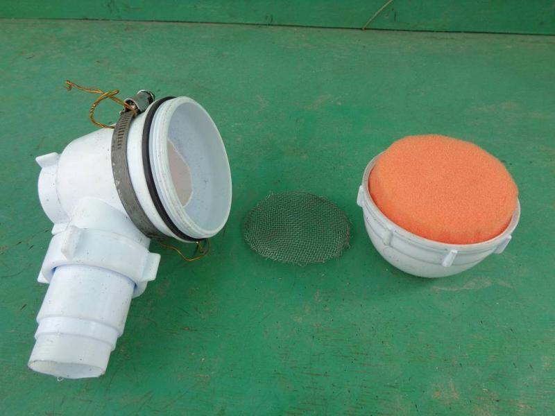

« Ответ #1073 : Ноября 28, 2020, 19:37:27 pm »
Я сделал так , можно сантехнический уголок приклеить. Заборные нижние заткнуты губкой. Бумага выброшена.

Да, Талгат, в деревянном гараже с оснащением сваркой и болгаркой и наличием труб на "центральном" складе можно в состоянии куража сделать почти всё, переходник в том числе ::cheesy::: Но признать надо, что китай-инженеры, слизывая Хонду не только сандалетой рис хлебали, а внесли и своё. И это оптимально для моей "конструкции". Плотно там всё размещено, на пластмассовом макете попробовал. Надо быть виртуозом с пальцами Акапяна что б добраться до дальней гаечки М10 и не чертыхнуться в сторону "конструктора". Наглухо прекрывается доступ к винту ХХ, что на видео.
Ещё момент. Площадь воздухосбора штатного фильтрующего элемента (губки) почти размером с пачку "беломора", а я навешивал сантехнический сифон(больше коробас и не поместится) меньшего размера. И поэтому засорение той же губки будет в пару раз быстрее, менять чаще. Поэтому "от добра добра не ищут"!, оставил как есть -hi- Работает: пыль, пух растений, оводёнков, хвою Лц ловит.. Низко только коробас расположен, может тукнет что-нибудь или подсмотрю.

 И про копеешный фильтр я подразумевал на пневмоход, а там под капотом всегда просторнее. На с/х у меня стоит сетка от сантех. водозаборного обратного клапана + рез. патрубок. Сейчас стоит лифан 17 и воздухан немного по другому, но решение то же.
