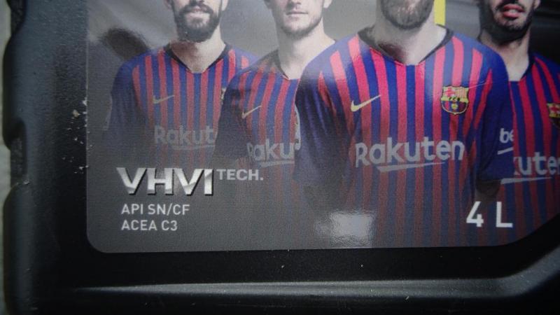

В продолжении темы о недостатке масла в картере Лифана. После того раза, когда двиг глох из-за датчика уровня масла прошло прим.250км пробега. Нареканий не было пока не пустился в "плавание" для поверки блокировки полурам на воде. При выходе из воды на крутой бережок Лифан заглох. Есть даже кино по этому поводу. ::sarcastic:::
Проверил после -200гр. масла вошло в картер. Масло такое :
Вопрос по маслу, подходит или нет воздушнику? Так- то я проехал на канистре масла уже более 1.5тыс км( смена ч/з 500-600км). Нареканий нет.... кроме естественной убыли, т.к. подтёков не обнаружено. Это нормальное явление- угар, уж больно значительный? Читал где-то про высокотемпературное масло для воздушников, его применять, где брать  и какое знает кто? А у многих используется автомасло, знаю.
« Ответ #1029 : Июня 03, 2020, 16:15:14 pm »
Думаю да,потому что сосед на мотоблоке 6,5 лс за два года довел до замены поршневых колец.Есть еще пример,но тот не так интенсивно использовал,поэтому лет 5-6 и поршневая(кольца вероятно) кирдык.Первый заменил кольца,второй заменил двигатель. ::cheesy:::
На моём самодельном снегоходе с двигателем Лифан 15 л/с пробег, примерно 4000км, расхода масла на угар нет. Сам каждый сезон всё ожидал, что начнёт масло жрать, но пока удивлён. Масло заливаю минералку автомобильную Лукойл с заправки 10-40, когда морозы сильные полусинтетику 5-30.
У мотоблоков могут быть адские условия работы: пылюка и грязюка. Перестают работать из-за забитого возд. фильтра
и если снять фильтр в таких условиях, то кончина будет ближе. Понятно, что есть моторесурс у китай-двигов, он ниже чем у однотипных японских.
Но у себя не вижу признаков старения двига, наоборот он прибавил резвости на 3км/ч максималки на дороге и в болоте бодрее идёт. По датчику t под свечой перегрева не было, была поменяна прокладка ГБЦ из-за непротяжки  болтов, но проблема снята.
Единственное, что поменялось-перешёл на масло, что на фото выше.
У товарища на Лифане была замена масла, залил из герметичной упакованной канистры п/синтетику Люкс-Ойл(цифр не помнит) неиспользованный остаток от Оки. Масло залил нормального цвета, а буквально через день слил  цвета кофе со сливками(не плавал) ! Есть НО- хранилась в закрытой таре заводской, но долго ::undecided:::
Неслабый пробег 1*11 Через какой период(пробег) в одном сезоне смена масла?
У себя куплена 4 литровка того же масла о котором речь(фото), смена как раз, на автомасло не проблема перейти.
Понять что и как ::thinking:::
