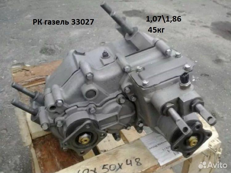

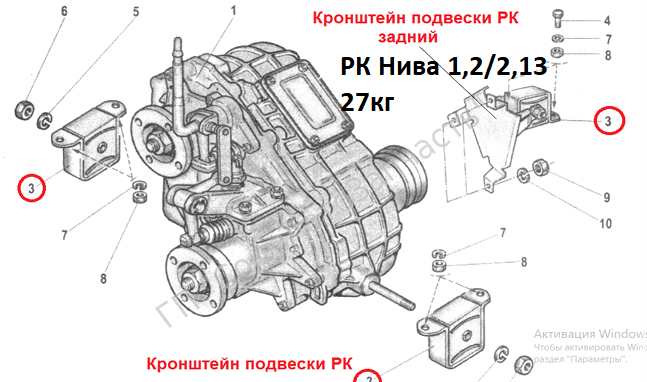

По крутящему моменту РК Газель 891Нм, РК Нива 472Нм
Применительно к Тактику-П подошла бы газелевская, но взяли нивовскую рк.
Из-за веса?  Скорее всего из-за п.ч. и возможности применять тюнинговое понижение (будь оно... ::sarcastic::: но только из-за качества)
Для движков 0,7л  Т-П и колёс Ф1,3-1,4м повышенная 4-я мало применима при п.ч.1,07, как и 1,86 понижение тяжко в неудобьях. Превышение в 12-13% по п.ч не мало, по Мкр 189% тоже..
У РК Газель нет большего понижения (не нашёл). А могла бы быть выручалкой дл двигателей до литра с переднеприводной кпп.
И..  спокоен за вездеход вдали от цивилизации.)
