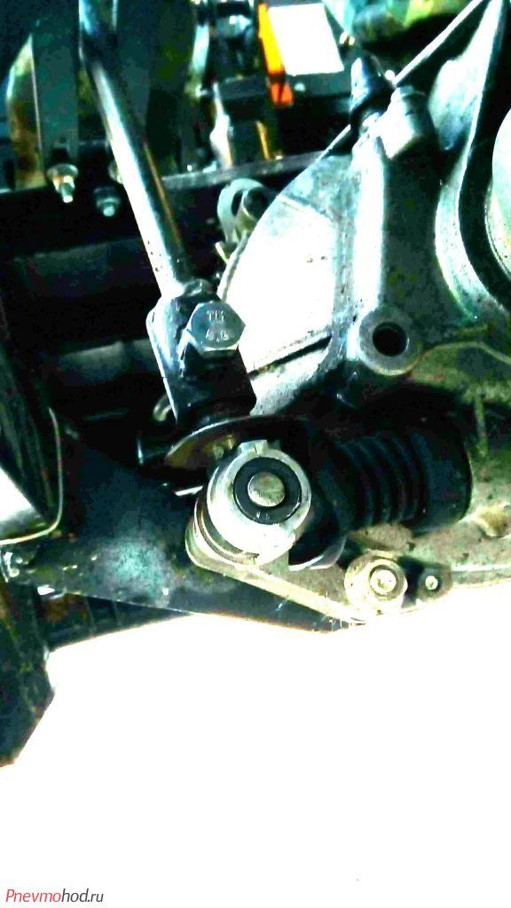

Так я правильно их зацепил?
Рукоятка вправо-влево- трос поворачивает шток по оси.Вперед назад, трос толкает-вытягивает шток.
Переключение передач.
« Ответ #104 : Июля 16, 2019, 22:36:47 pm »
Правильно. Но важно еще с какой стороны подвел, сверху или снизу штока, чтобы при ходе рычага влево на ручке, шток крутило тоже влево, т.е. на себя если кпп стоит повдоль оси тачки. Если трос при ходе ручки влево втягивается, значит надо крепить сверху, к гбц, будет снизу, значит повернет шток вправо, а это задняя.

« Ответ #105 : Июля 16, 2019, 22:44:37 pm »
Кпп стоит приводами на мосты.
« Ответ #106 : Июля 16, 2019, 22:46:24 pm »
Ну это и есть повдоль оси тачки.
Тут, черный трос с красной блямбой, это ручка вправо влево, при условии что трос втягивается при ручке налево, т.е. на первую, а нижний белый это вкл выкл., причем вкл первой это трос тоже на втягивание.

« Ответ #107 : Июля 16, 2019, 22:58:18 pm »
Вот теперь вообще, яснее ясного.Я по этой фотке я  и делал..Спасибо Коллега

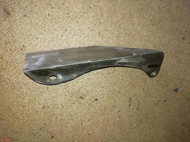

« Ответ #118 : Августа 21, 2019, 22:49:09 pm »
Несколько дней не заходил на форум, оказываются многие мучаются с кулисой. Как раз товарищ попросил сделать ему для КПП Ока. Новую тему открывать не буду, выложу пока здесь, если что модераторы перенесут куда надо. Итак потребуется - уголок на 40 длинной 200 мм.
Отрезаем лишнее, привариваем недостающиее.
Сверлим, крепким к КПП.

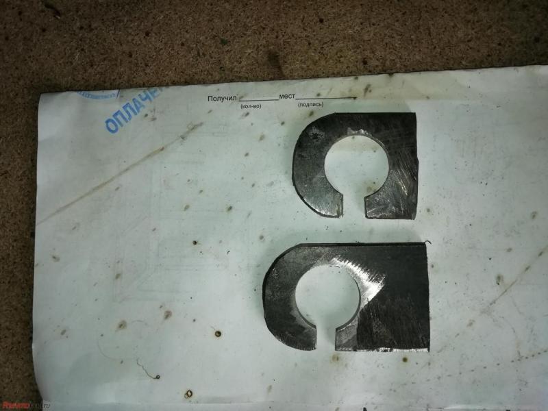

« Ответ #119 : Августа 21, 2019, 22:53:57 pm »
Ещё нужна втулка, я выточил на токарном, но можно взять любой отрезок трубы, подходящего диаметра, просто чем толще стенка, тем меньше ведёт при сварке. И парочку орезков полосы на 20.
Всё свариваем.
Далее, потребуется вилка, не обязательно делать как я, главное уловить принцип работы.
