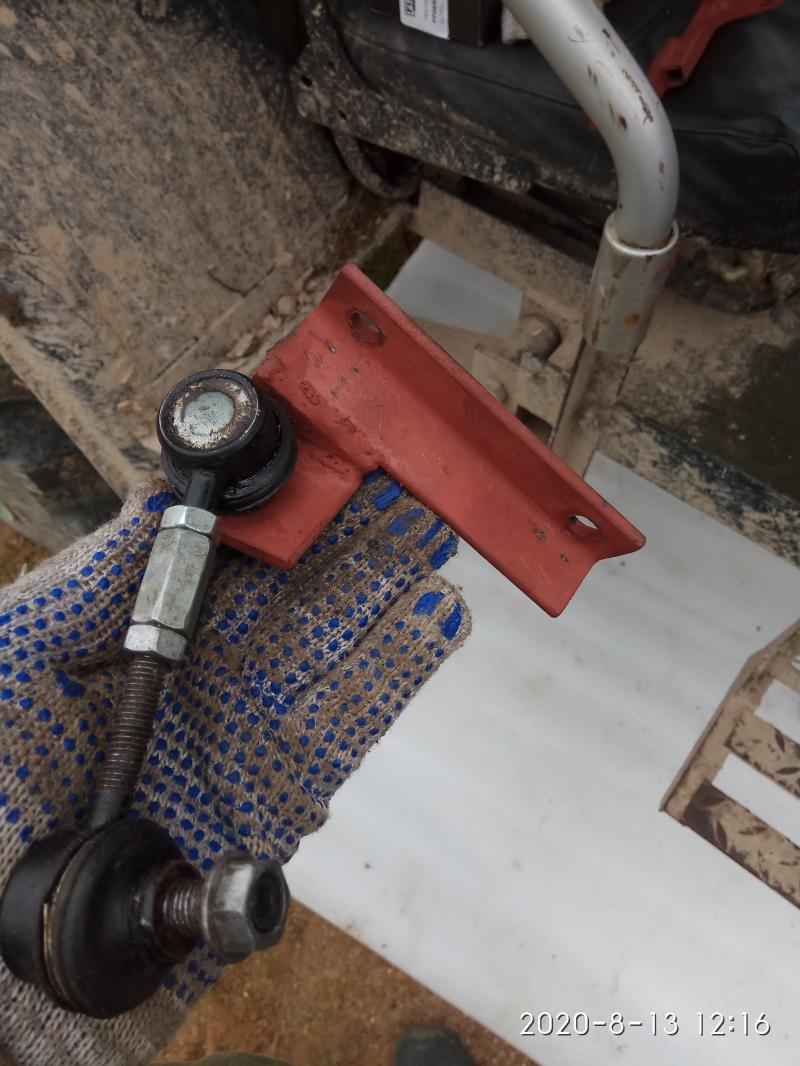

Переключение передач.
« Ответ #139 : Августа 13, 2020, 22:39:22 pm »
Пару деталек снимал. Зафоткал для понимания.
Кронштейн к коробке для реактивной тяги
А это сама продольная тяга.
