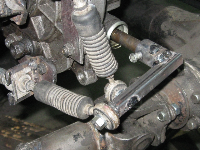

Здорова yri. Про переключение типа " кочергой из-за печки" вроде и нет отдельной темы. Посмотри как у меня сделано на окушечной кпп,может подойдёт.   « Reply #147   http://www.pnevmohod.ru/forum/index.php?topic=1783.140 Дополнительная четвёртая опора крепится к этой же пластине где проходная втулка тяги кулисы.

Здравствуйте! У меня двухтяговая система из шарниров стоек стабилизатора иномарок( косточек). Роботает чётко, алгаритм как на 2108 , есть возможность регулировки как продольного так и поперечного хода. Вездика под рукой нет чтоб сфотать но принцеп такой

Вот ешё рисунок. Точно токже как с двумя тросами, только вместо тросов тяги, ну и где нужно повернуть на 90 град там корамысло.

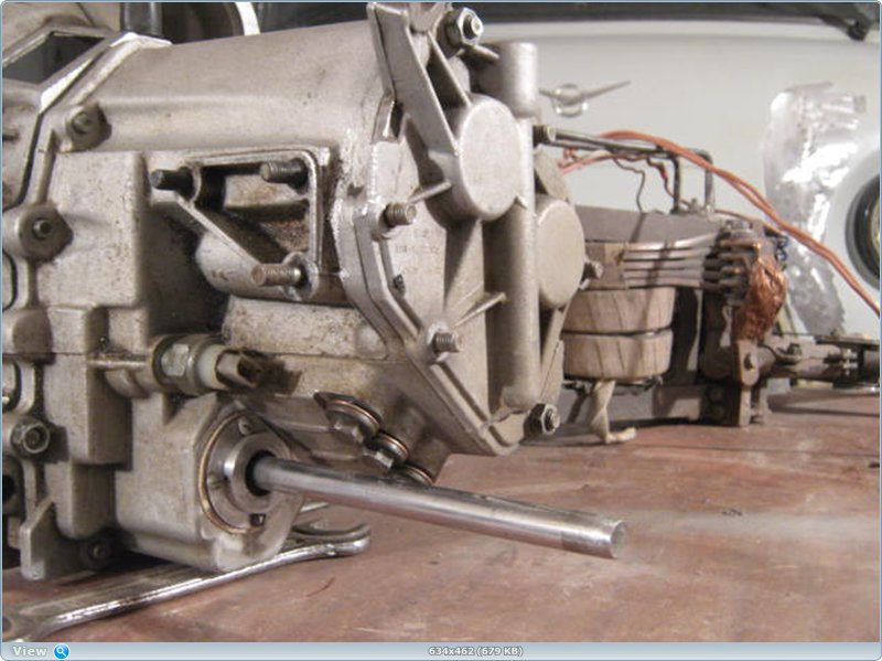

на раздатку
взято тут
http://www.drive2.ru/cars/uaz/3962/3962/makkov/journal/
переделка переключения передач на оковской коробке
