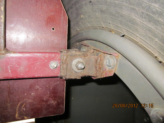

« Ответ #104 : Августа 28, 2012, 16:00:39 pm »
Какие возникнут вопросы ,с удовольствием  отвечу.
покажи как "весла" на колесо ставишь  .
               Про вёсла. кронштейн из 2мм. привёрнут 2мя  болтами, которые крепят бедлог. В этот кронштейн вставляется проф. труба 40х20х2 с приваренным болтом на м8 и крепится гайкой через шайбу.К проф. трубе прикручены лопатки из текстолита 5мм. Пробовал фанеру-слабо. Кронштейны из 2мм. оказались слабы,пришлось усиливать сваркой и укосинами. Напрашивается толщина 4мм.

« Ответ #105 : Августа 28, 2012, 16:12:56 pm »
      Вставляю фото.

« Ответ #106 : Августа 28, 2012, 23:12:50 pm »
шайтан
а сам кронштейн ты снимешь или он так на колесе постоянно живет ?
может ненадо из четверки его делать вдруг болты начнет рвать или чего хуже обод начнет повреждаться  :cry:
может его нагрузку на три болта разнести , треугольник намного прочней консоли .  :wink:  как бы шлепок то по воде поди нехилый .... и нагрузка на лопасть рывками .

« Ответ #107 : Августа 29, 2012, 01:15:58 am »
       Кронштейн прописан постоянно. Вон поржавел как! Согласен что на 3 болта лучше,но помимо изгибающего момента присутствует  скручивающий и полки кронштейна разгибаються,т.к. лопатка(весло) не симметрично расположена относительно трубы 40х20х2.
       Основная деформация происходит  от лени.При окончании плавания  порой не охота открутить 8 гаек и едиш по бездорожью с лопатками и тут глубокая колея и ГОТОВО!!!
       Решение вижу в другом. Полость в диске закрыть 1,5 АМГ,внутрь что либо для увеличения водоизмещения,а на АМГ крепить лопатки,но из пружинящего пластика. Поэтому и не крашу кронштейны. Но. то времени не хватает .то денег.
