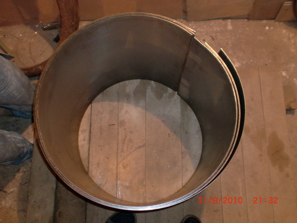

« Ответ #81 : Сентября 10, 2010, 00:15:58 am »
бочки вальцованные

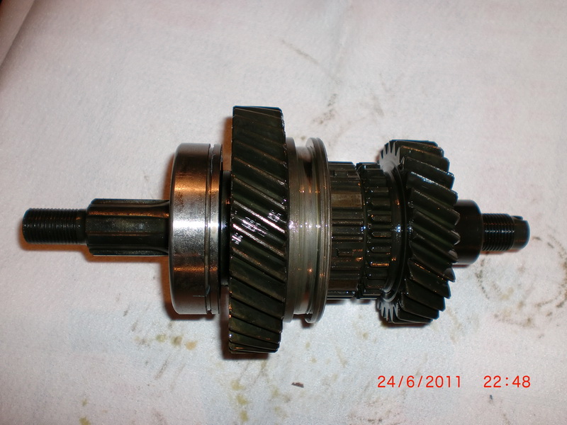

При сборке первичного валика столкнулся с небольшими трудностями.
шестерня пониженной передачи оказалась уже шестерни повышенной передачи примерно на 3 мм и скользила продольно валу, поэтому пришлось проточить валик на толщину шестерни пониженной передачи и оставил 0,05-0,1 зазор, чтобы её не зажало.
проточил болгаркой, широким кругом, каналы для смазки
после предварительной сборки, зажало шестерню повышенной передачи, пришлось сточить её болгариной на 1мм и потом шлифануть на точильном камне. кстати, после проточки, каналы для смазки пришлось проходить по новой
вот теперь окончательный вид первичного валика. забегая вперед скажу, что собрал валики в корпус-всё подошло.

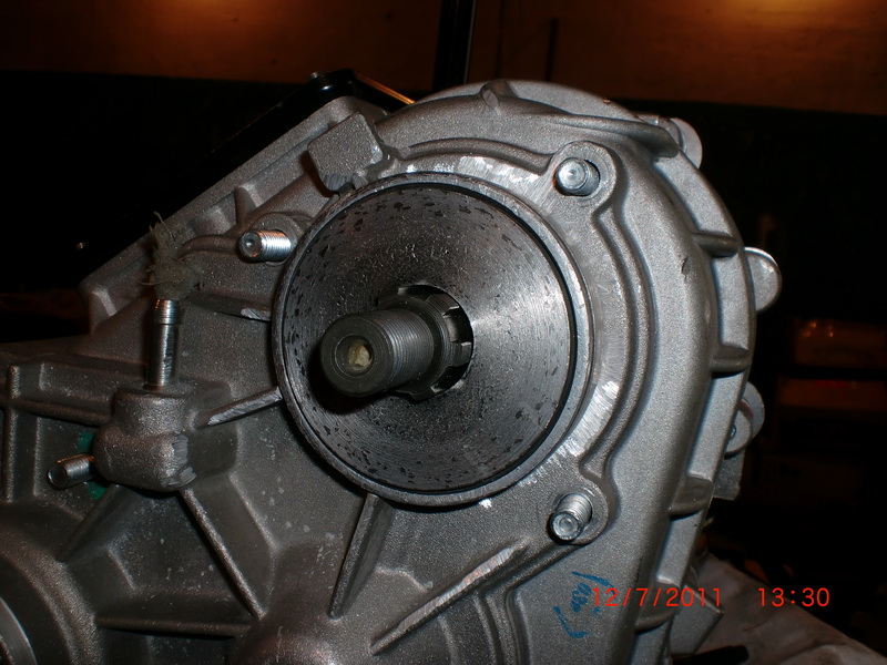

вторичный вал переворачивать не надо, т.к. шестерни первичного вала остались на месте, развернулся только первичный вал. С крышкой, где раньше был вход, все понятно, вместо сальника ставится заглушка. а вторую крышку надо резать и приваривать посадочное под сальник, я его отрезал от старой крышки раздатки. фотки будут позже.

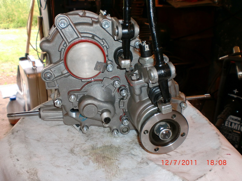

всё доделал :huh:
теперь уже, с задней крышкой всё понятно:
для изготовления второй крышки надо выточить центровочную втулку и посадочное под сальник
обточить саму крышку
собрать всё в кучу и приболтить "насмерть" ))) даже центровочную втулку!!! иначе поведет!!!
и отдать сварщику, самим нервно курить в сторонке
после сварки должно получиться вот так вот
далее всё собираем окончательно и получаем такой вот агрегат
всё :cool:
