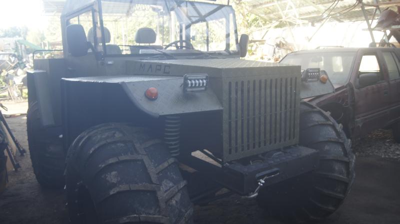

Доброго Времени форумчане!   -hi-
Сегодня праздник! Первый выезд из мастерской!
Проект "МАРС29"пикап,практически завершён.
Машинка едет очень не плохо,движок тянет,понижения хватает.
Впереди обкатка. будет видео...
Сообщение понравилось: sinindas, _Ерема

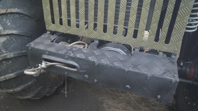

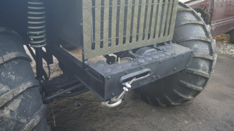

Поставил сегодня лебёдку на вездеход.
Завтра намотаю трос..
Центр "клюза" смещён,по другому,ни как,но это не критично..
Оффлайн Евгений 103
  • Сообщений: 2079
  • Откуда: г.Витебск,Смоленск.
Ну вот,бампер обшил,трос намотал!!!
Оффлайн Евгений 103
