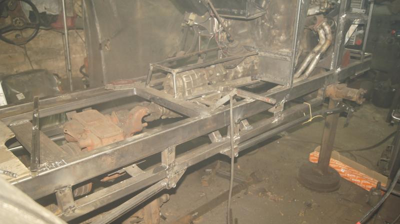

Друзья,повторюсь,строил две машины с такой раздаткой, один раз порвал задний мост и то не сам..)
На этом проекте,есть ещё одна раздатка в запас.Так что,будем,продолжать!

мосты УАЗ,подвеска на стойках ВАЗ 08-09,тяги усиленные,реактивные,на сайленблок.
Вроде про рессоры,не было речи!  :)
