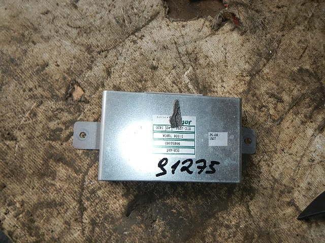

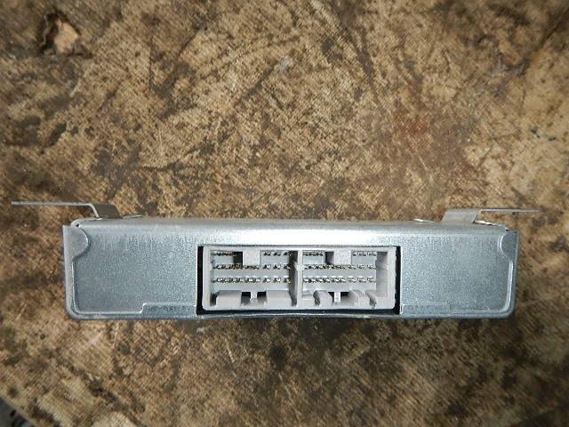

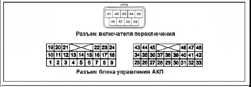

лесник 83, Там такая жестяная коробочка ...
С торца есть два разъёма ...
Распиновка ...
Сообщение понравилось: SLOW
