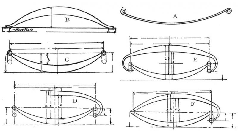

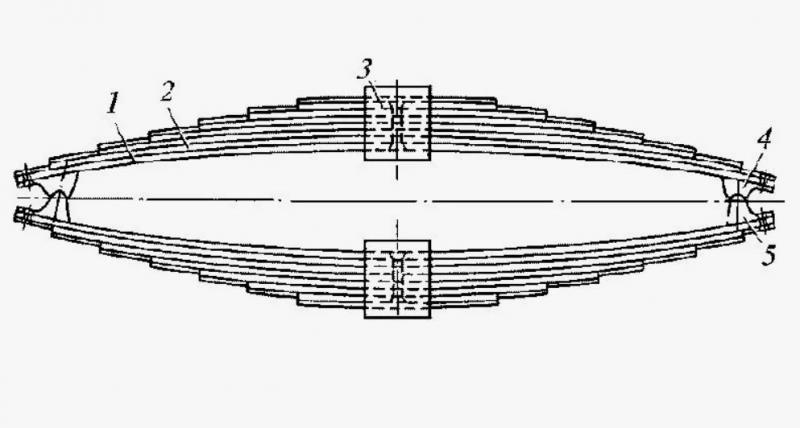

была начальная  идея элептических перекрестных . Не ?
Не помню применения эллиптических рессор на пневмоходах...
Вообще то виды рессор, из Википедии, такие:
На картинке D редкая трехчетвертьэллиптическая, сверху четвертьэллиптическая, снизу полуэллиптическая...
Эллиптическая применяется для тяжелой поклажи, вагоны, например...
А две сложенные затылками четвертьэллиптические рессоры на ранних "соколах" это технический маразм... "порнуха"  ::crazy:::
