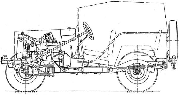

Четвертьэллиптические рессоры поэтому и прекратили применять, жесткие, короткоходные, требуют много металла и мощных стремянок для закрепления у корня. Вся нагрузка от подвески концентрируется у мест закрепления, это сколько же мяса надо им!?
Вспомните ГАЗ-67 и броневик на его базе!
Конструкция архаичная, ей скоро сто лет!
А твои щеки должны иметь размерность проушин и серег рессор ГАЗель, т.к выполняют ту же функцию.
