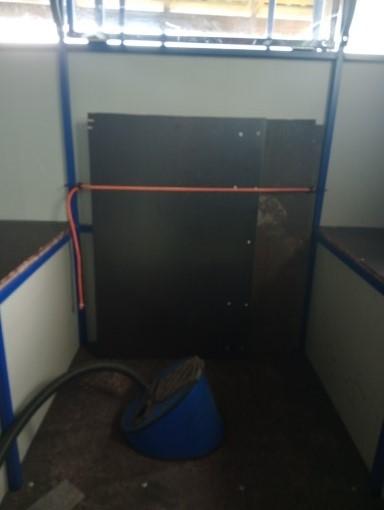

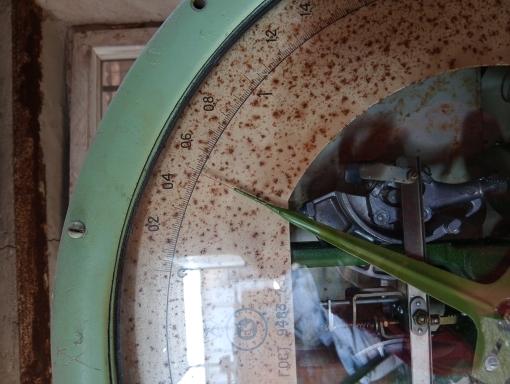

 Всем здоровья! Защита сделана из влагостойкой фанеры.
 И сегодня удалось взвесить - 500 кг! 1*11 :yahoopnevmo:
Сообщение понравилось: SLOW, Леха 273
Переломка "Краб"
« Ответ #290 : Июня 18, 2025, 16:24:18 pm »

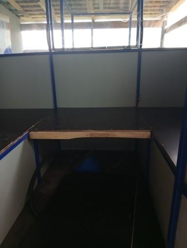

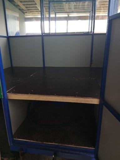

Спальные места для двоих
, для одного
, транспортное положение
Сообщение понравилось: Adler, Леха 273
