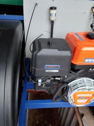

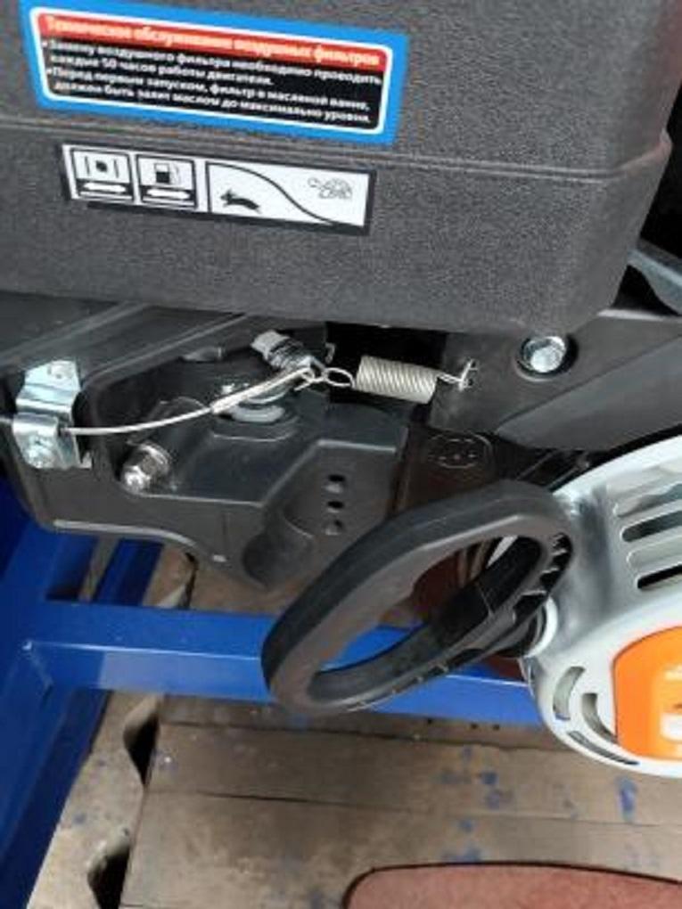

Талгат , заслонка просто тросиком тянется , блочки есть ?
А , разглядел . Тросик то в рубашке . Изображение маловато , видно плохо . ::crazy:::
  • Сообщений: 2252
Переломка "Краб"
« Ответ #261 : Марта 11, 2025, 20:41:22 pm »
Вытягивается без фиксации - вытянув держишь, завел, отпустил.
Тогда уж и про гашетку пару слов? На лифане 20 поднадоело на карбе переводить заслонку, дай думаю, подсмотрю. ;)

« Ответ #263 : Марта 11, 2025, 23:27:24 pm »
У меня вариант от Нивы, от привода воздушной заслонки, тоже нормально работает. Тяни- толкай, там проволока внутри.
  • Сообщений: 2252
Переломка "Краб"
« Ответ #264 : Марта 11, 2025, 23:36:02 pm »
У меня угол не позволял, потому тросик. А так да, с проволокой пружину не надо.
