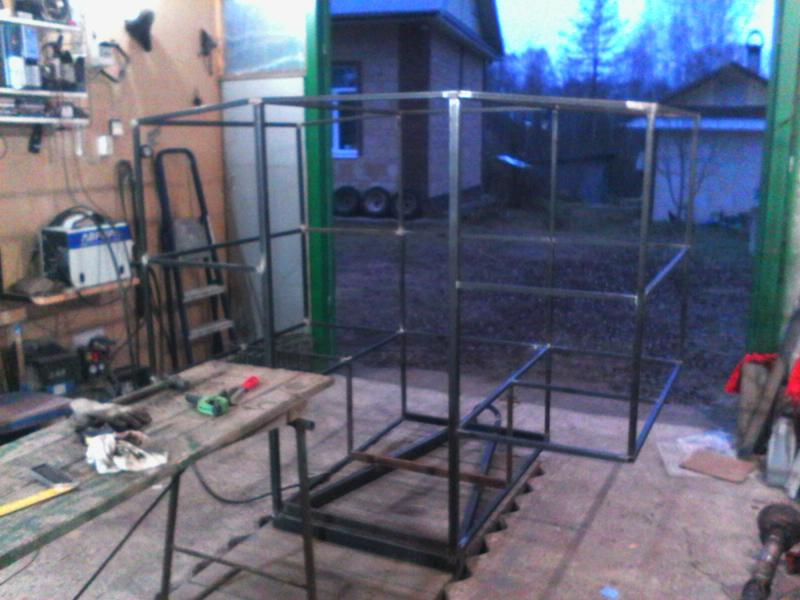

 Задняя полурама в процессе

Диагоналей не вижу  -hi-
Переломка "Краб"
« Ответ #43 : Ноября 11, 2024, 21:32:22 pm »
Зашивка создаст .
Переломка "Краб"
« Ответ #44 : Ноября 11, 2024, 21:43:44 pm »
Бумкать будет!
Переломка "Краб"
« Ответ #45 : Ноября 11, 2024, 21:53:34 pm »
Бумкать будет!
Может быть . Чуть спрофилированное не работает бубном . Лист архи сложно растянуть в диагонали , сжать легко , но для етого надо растянуть противоположную а она у листа не тянется даже под нагрузкой в несколько тонн .

А не рано кабинет строить ?
Я бы сначала на колеса поставил , а потом пространство осваивал , а то потом переделывать...

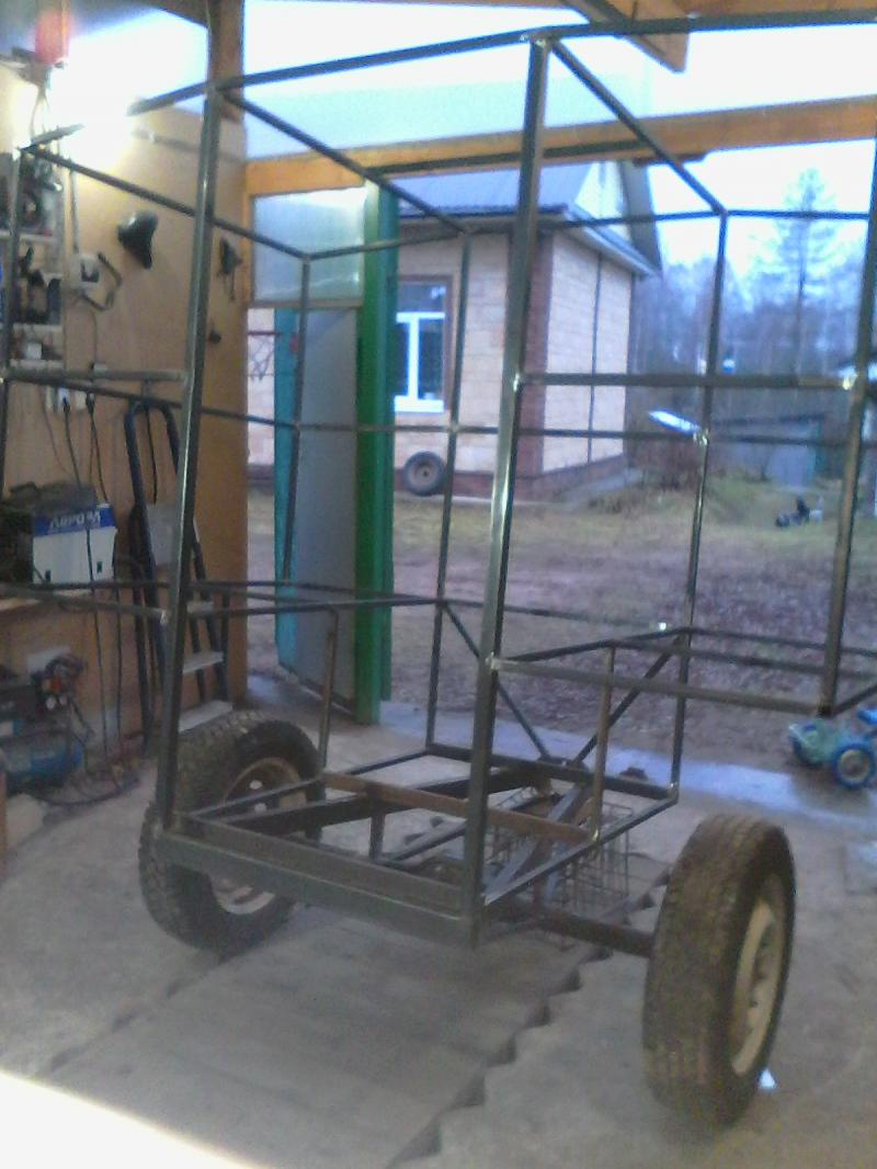

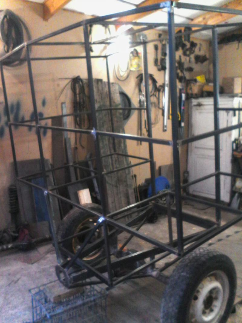

 Задняя рама на мосту
 Осталось сделать дверь и окна. Открывающееся окно с переду, и дверь с окном с заду. Отсюда вопрос - кто какие запоры использует?
