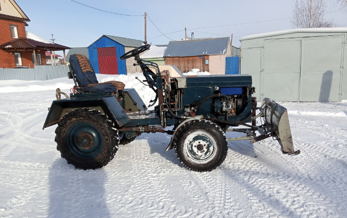

  Гости дорогие. Хозин темы со своим микро-тракторком не помешает?  -hi-
 Такое вот вытанцовывается. Колея 1200.
А вот длина - что то большовата.
 Раздатка газ-69  и карданчик вносят свои размеры нехорошие. Прям хоть кричи..   А хотелось бы в легковушечный прицеп заезжать, к теще свозить на делянку..

« Ответ #87 : Января 13, 2023, 23:38:09 pm »
Цепь поможет

« Ответ #88 : Января 14, 2023, 01:01:20 am »
Олег, так надо бы сначала разложить на пеньках агрегаты трансмиссии, двигатель. Прикинуть как оно помещается и смотрится с учетом карданов и рулевого управления, где надо поправить по желанию и по этим разложенным железякам уже делать раму. Да и тогда будет видно какие получаются натуральные размеры всего трактора. А когда сначала делаешь раму, а потом оказывается что что-то не влезает, придется каждый раз раму переваривать, что тут еще скажешь.  :(
Эксперимент . Пока так.
« Ответ #89 : Января 14, 2023, 01:04:58 am »
Цепь поможет
Да мост разверни и от РК на хвостовик цепь, тогда получится очень коротко и как бонус привод прицепа синхронный.

« Ответ #90 : Января 14, 2023, 07:44:23 am »
Убери кардан , набери муфту из транспортерки на барабан ручника .

« Ответ #91 : Января 14, 2023, 09:54:04 am »
Так отрезать не удлинять. Будем постепенно укорачивать. Хотелось из готовых агрегатов. А оно вон как получается...
Да карданчик всего 200. Погоды не сделает.
Раздатку надо плоскую, от чего то...

« Ответ #95 : Января 14, 2023, 22:15:30 pm »
Leon10010,
РК с мостом фланец в фланец жёстко, только выставить соосно. можно заморочится фланцы с шлицевым сделать, чтобы не совсем жёстко. у меня на тракторе так сделано РК Нива и мост УАЗ.
с цепями не связывайся, это примитив )
ну или взять просто КПП 09....

« Ответ #96 : Января 14, 2023, 22:58:29 pm »
взять просто КПП 09
Мысль. Но минус 2хN скоростей

« Ответ #98 : Января 15, 2023, 01:37:30 am »
Цепь естественно не примитив, по длине и с учётом разных уровней самая компактная здесь передача, и ПЧ можно подобрать относительно легко. Но можно и редуктор, например от луазика, с разворотом моста фланцем назад ещё очень много выигрыша в длину будет.
« Ответ #99 : Января 15, 2023, 08:37:19 am »
двигатель же стационарник китайческий будет? тут главное не стесняться ставить двигатель перед передней осью, а то смотрю, все стараются двигатель в базу запихать, от того и длина большая получается.
