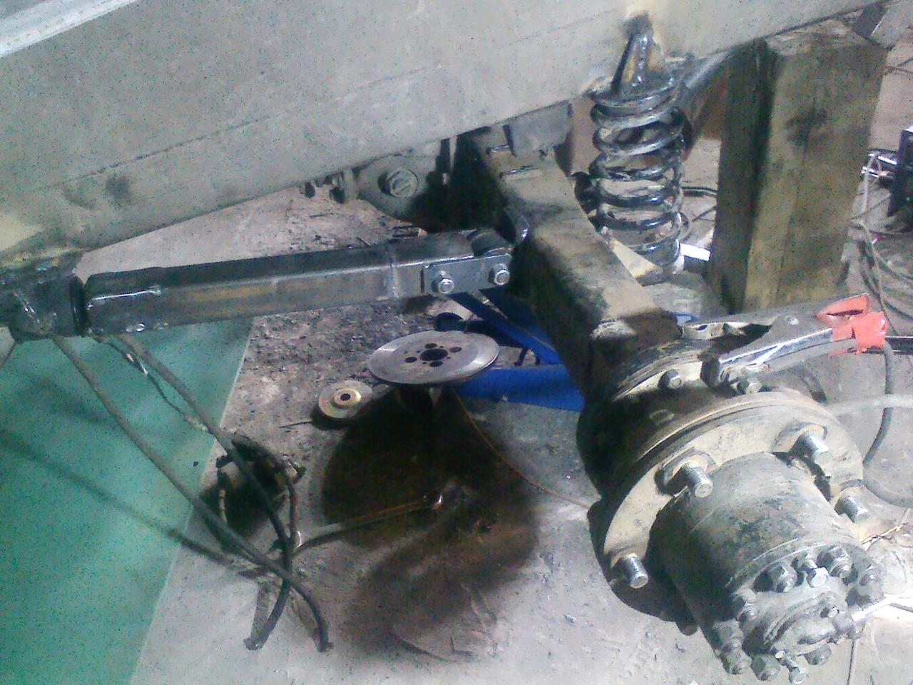

Что там показывать, обыкновенная хреновина буквой Н, на концах рычагов к кузову поперечина, концы к мосту заделаны в балку жестко. Здесь шарнир вреден, зачем выключать жесткую недогруженую балку моста, пусть работает.
Если поперечина мешает можно убрать, рычаги сдвоеные в виде треугольника вершиной к кузову, основание к балке жёстко, один сверху и второй снизу балки. Так жесткость кручения больше. Стойки сдвинуть как можно ближе к центру моста обе или одну могутную, тоже незачем дополнительно грузить на кручение рычаги.

Samstan, Чего хвостом вертишь? Если утверждаешь, что сделать крепкую балку, которую не свернёт схема чебуратора пара пустяков, то сделай. У тебя есть где делать и чем делать есть, а главное есть исполнители-работяги. И рассчитать её тебе раз плюнуть. Сделай , а то только языком метёшь и учишь как делать, как не делать. Это же не мы, сварщики - любители.
у мну на мелком квадре типа того сделано, к раме на девятошных сайлентблоках, к цельной оси жёстко и моноаммортизатор. правда колея 1100мм и вес не большой...
Вот это и самое главное.

Вес и колея фигня, железо соответствующее только. Минимальный размер труб 60х60х3 достаточно для маятника с поперечиной под колею 1700 и полторы тонны веса. Металл надо качественный, если с рынка то 4 мм стенка. На самом деле тут не такая уж большая сила и жесткий мост в помощь.

« Ответ #25 : Декабря 02, 2021, 23:15:47 pm »
nikolaj, а смысл затеи в чём? Мягче вряд ли поедет, к рельефу тоже никакая приспособляемость, сложней и тяжелей только.

Не ругайтесь ;)!
Всё собрал на прихватки,если по чесноку,то чёта не внушают мне доверия эти тяги,своими девеностаградустными углами,то есть крепление к раме уже крепления к мостам,возможно что при усилении косынками всё будет держать,надеюсь,а так мне нравится скорее всего так и оставлю заднюю часть!
В простоте конструкции и ремонтопригодности,мне надо стопроцентное вывешивание, но на подвеске,цель не скажу,скажу только, что направление стройки стопроцентно-коммерческое -hi- ;)!

Лажа. Чего не сделать косыми и стойки к репе, так лучше.

Значит будут бить ::crazy:::
Лучше в форме трапеции. И то не факт, что выдержит. А эти загогулины сломает точно!
 Посмотрел видео - подложи под одну сторону брусок, покачай и наблюдай зазор с другой стороны.

покачай
Какой покачай, тут надо крепить и домкратить 700 кг сторону, если колеса родные, если колесо 80 кг тонну.

рычаги к мосту крепить жёстко.
Вот похожая подвеска заднего моста,на вездеходе "Прохор" Юры Жилина с Вологды,https://lunohoda.net/forum/viewtopic.php?t=8181&start=630, похожая подвеска была на вездеходе Алексея Гарагашьяна.с одной стороны рычаг приварен к мосту наглухо.
Мне кажется ничего общего ( в том ка подвески работать будут, какие услилия возникать будут.

« Ответ #37 : Декабря 03, 2021, 01:36:54 am »
Подвеска Прохора работает,вроде ни чего не сломалось,видно правда плохо на картинке задний мост.главное принцип подвески понятен.

logza, Это нет то что требуется для полноты счастья.
Тоже самое что и на видео про багги,только у Прохора правильно более сделано,на багги в видео все кривулины отломит.
