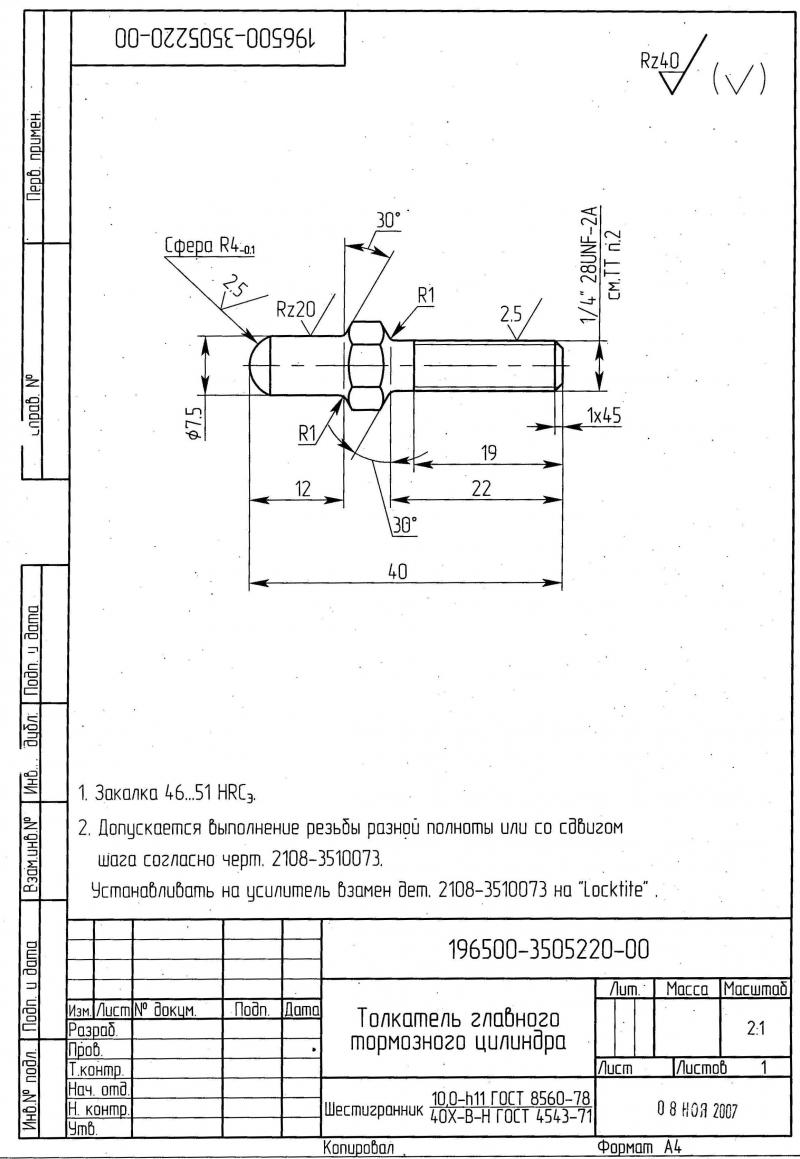

Возвращаясь к тормозам. ВАЗовский ГТЦ не прокармливает УАЗовские барабанные, расхода не хватает. Про дисковые, они позже появились, не знаю, хотя на них ход цилиндра меньше, чем у рабочих цилиндров барабанных, но площадь поболе в разы...
На Марш для работы с барабанными УАЗовскими (сзади Волговскими, с мех. ручником)прислоняли через переходную шайбу и специальный наконечник штока ВУТ Нивы главный тормозной цилиндр от УАЗ-469, только без автомата блокирования перетечек при обрыве контура.
С колесами 1300 тормоза были, конечно вялые, но вполне себе работали, благо скорость вдвое меньше УАЗовской и масса поменее, E=mV2
   -hi- А с цифрами можно описать? Очень интересен пример расчёта, сколько вешать в граммах! Спасибо!
В 1996 году делалась та работа... В архиве только переходник сохранился и эскизы к нему. Но то, что ГТЦ ВАЗ мал для 4 барабанов УАЗ - это точно.
Насчет расходов ГТЦ и рабочих цилиндров мне в спорте много пришлось заниматься, тогда же покупали то, что попадется по случаю, потом тулили на свою "боевую", а когда не очень помогало, шли к конструкторам, разбираться с проблемой.

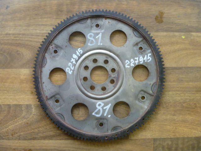

Adler, Я с автоматами раньше никогда не сталкивался, так что возможно глупый вопрос задам...
А родной маховик (от двигателя на котором эта коробка стоИт) к Лифану никак не прицепить?
Фогельваген 2
« Ответ #111 : Ноября 02, 2021, 09:28:52 am »
Так я сам первый раз с этим столкнулся . Маховик какую роль играть то будет в этом случае?
Ну мысли есть такие....
1. Приводную пластину самому делать не надо, а заводская - есть заводская...
2. Возможно с автомобильным маховиком двигатель будет устойчивее работать на мЕньших холостых (и не только) оборотах
3. При желании можно будет нормальный автомобильный стартер поставить
Больше пока ничего не придумал )
« Последнее редактирование: Ноября 02, 2021, 11:00:32 am от bdm2009 »
Оффлайн user41
  • Сообщений: 269
  • Откуда: Кострома
  • Техника: 4х4
Фогельваген 2
« Ответ #114 : Ноября 02, 2021, 10:58:10 am »
Мне так видится затея с присоединением коробок жестко встык к лифану или подобным двигателям не совсем правильной, маховик у него с другой стороны коленвала и при резкой остановке трансмиссии он будет работать на скручивание коленвала. Сцепление конечно не даст резко остановиться, пробуксонёт, но правильней бы конечно было ставить маховик со стороны коробки и избавляться от родного маховика.
Оффлайн bdm2009
  • Сообщений: 347
Фогельваген 2
« Ответ #115 : Ноября 02, 2021, 11:00:04 am »
Так если автоматный маховик ставить, так оно и будет

Но, приставить маховик от 4-цилиндрового ДВС в разы большего объема, это зачем!? Маховик сглаживает неравномерность работы КШМ ДВС,
Дык оно так и есть лучшее хорошо для одноцилиндрового узко диапазонного стационарника .Например тяжелый ротор эл.станции едва меньше веса самого двс  В шахтах локомотивы так работали , маховиком вагонетки таскали который паровоз на улице раскручивал .
Маховика у двс с автоматом и нет совсем , один венец стартерный на максимально облегченной пластине штамповке . Сам маховик там очень тяжелый он и есть бублик и без него никуда .
