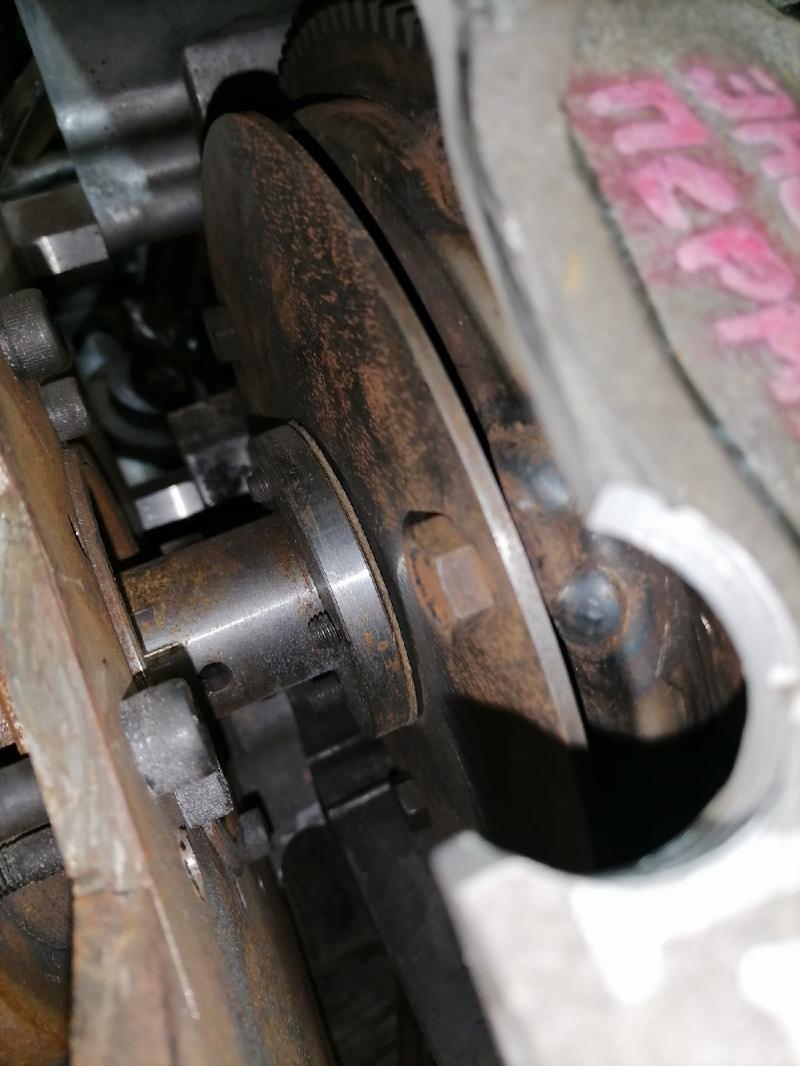

сегодня только в гараж попал .
У нас потом небольшой . У хозяина кровля дырявая , по полке вода пошла , блокнот с чертежами и рисунками разбух .
На вал мотора надевается грибок с отверстием под пипку бублика . К грибку крепится диафрагма толщиной 2.5 мм. на 4 болта М8 . Диафрагма на 3 болта крепиться к бублику .
Мотор и переходная плита распираются катушкой по посадочному мотора и на 4 болта притягиваются к нему в точках крепления . Между плитой и коробкой 5 втулок толщиной 27 мм .
globalmoney
« Последнее редактирование: Ноября 01, 2021, 22:10:28 pm от Adler »

« Ответ #99 : Ноября 01, 2021, 23:43:44 pm »
Это проба была загрузки , сорри .
Слева направо плита , грибок , мембрана и бублик .
В плите и коробке болгаркой сделал вырез , чтобы болтами мембрану к бублику крепить не мучиться .
