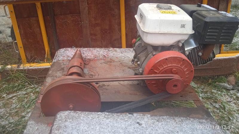

А два вариатора - это что , не маховик что ли? Или два шкива на дровоколе общим весом около 27кг?
Александр, вы бы показали дровокол, если двс типа 190 лифана, то предположу что на коленвале шкив с двумя ручьями профиля В или SPB (уточните) и диаметром в лучшем случае (наугад :)) 120мм с весом до 5кг? Вот он и маховик, а второй большой шкив уже частично маховик, через два ремня нет жесткой связи.

Два не маховик, нет обратной связи через вариаторный ремень, а один который на коленвале тот да :)Александр, вы бы показали дровокол, если двс типа 190 лифана, то предположу что на коленвале шкив с двумя ручьями профиля В или SPB (уточните) и диаметром в лучшем случае (наугад :)) 120мм с весом до 5кг? Вот он и маховик, а второй большой шкив уже частично маховик, через два ремня нет жесткой связи.
Это только кажется, что нет жесткой связи. Нет нагрузки на подшипники всем весом, но связь весьма жесткая , ведь пробуксовки ремней нет. Вес большого шкива 25 кг, малый 2-4кг + автосцепление и морковка кг 7-9 ( её размер длина 30см, диаметр 90мм).
И в случае с вариаторами все знают, что можно тормозить вариатором при спуске с горя, но в этом случае я готов согласиться, что нет жесткой связи, потому как щеки у вариаторов подвижны и связь посредством ремня может быть не стабильна.
