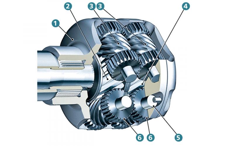

Нет, это не червяки, а "винты". Оси шестерен и сателлитов параллельны. Обычная косозубая передача, только с большим наклоном зубьев и малым их числом. Не могут они создать в таких условиях блокирующий момент!
А червячные пары с перекрещивающимися осями - могут
И косозубые сателлиты без осей в планетарке с хорошим преднатягом - тоже!
В 1989, только появились публикации по винтовым "Тру-Трэк" и червячным "Торсен", сразу занялись. Винтовые 10-сателлитные до сих пор по нашим чертежам изготавливаются (не Вал-рейсинг, там более поздняя конструкция с парными сателлитами).
Червячный был в одном экземпляре, собираемость проблематичная, зуборезка - космос, повторить - никак. Списали, хотя схватывает колесо в воздухе на раз!
ты хочешь сказать ,что я ездию просто на заблокированном диференциале
Я говорю, что наоборот, МОД немного туже работает, но для межосевого это не ощутимо... Не по деньгам эффективность, ИМХО.
Для Нивы циркуляция мощности в заблокированной трансмиссии - смерть! Да и тупая она становится на скользком, как табуретка.
А вот постоянный задний привод и подключаемый передний (парт-тайм) одно время  весьма популярен был, причем для длиннобазых и тяжелых пятидверных 2131, типа для экономии топлива... Не знаю правда ли.
Железку ЖЮ-204 вместо МОД в РК Нивы по спецзаказу от спортсмена делал, для зимних гонок, ему понравилась!

Юрич ,так там разница небольшая по деньгам ,что заводской дифференциал с чугунной крышкой ,что четырехсателитный диф из стального корпуса что эта приблуда цена практически одна
  • Сообщений: 4678
« Ответ #143 : Февраля 10, 2023, 19:23:05 pm »
От момента, от момента!
Я же четко сказал, в твоих условиях: на скользком при небольшой разнице скоростей (моментов) на выходных валах, впаренные тебе "15%" с преднатягом 2,5 кГм (передает МОД, на всякий случай, до 40 кГм, сам посчитай на какой нибудь передаче...)- это ни о чем!
У этого "практика" с "рычащим МОД" и буксующим передним мостом, что встревает постоянно не по делу в наши умные беседы...- другая ситуация, там сателлиты расклиниваются не по-детски. Такой работы - максимум, на сезон, а скорее, на одну гонку! Есть такая фигня -контактные напряжения, сильно мешает. А еще стружка от корпусов, магнит в картере не справляется!
У Вал-рейсинга блокировки дорогие, но каленые, а есть много подешевле, для стрит-рейсеров, но на одну весну поелозить.
Но описал ты все правильно. Пока "преднатяг" работал, машина потуже стала, потом... почти как обычная.

ооо ,теперь понял :),Юрич ,а несиметричный диф ,с возможностью передачи 35/65 либо 40/60 будет передавать момент так же ,как и моя купленная вещ ,только в одном направление ,я правильно понимаю .                как у мод происходит перераспределение момента ,как в несиметричном   дифе в строго заданных   пропорциях или по нарастающей в зависимости от сцепления колес с покрытием
  • Сообщений: 4678
« Ответ #145 : Февраля 10, 2023, 19:45:15 pm »
Чугунный корпус тысячами на автоматической линии делают... сделали бы пяток - был бы золотой.
4 сателлита так же успешно свернут валик привода моста, как и два в серийном варианте. У тебя что, "понижайка 3,15" всобачена?
Я никому не советую ни того, ни другого. Стрит-рейсеры и дрифтеры мне пох.
Для спортивной езды попросил человек Парт-тайм в РК ВАЗ, чтобы в управляемом заносе проходить повороты по укатанному снегу и льду. Лучше заднего привода только несимметричный дифференциал, чтобы гарантированно срывать в букс и управлять скольжением с помощью задних, а не случайных, как у стоковой Нивы, колес. Ну лежат себе на прилавке уже четвертый год, нехай лежат. Хрустеть "блокировками", оно конешно, приятнее!
в полном и однозначном соответствии с геометрией планетарного дифференциала: сателлит под действием водила, на который приходит момент от РК, давит на шестерню привода переднего моста с маленьким радиусом и на коронную шестерню привода заднего моста с большим радиусом. Пока сателлит в равновесии (не вращается) силы в обоих зацеплениях одинаковые, а плечи разные, поэтому моменты на выходе будут соответственно геометрии - разные.
Мы делали МОД на "квадру" с двойными сателлитами, типа винтовой блокировки, но с шестернями 15 и 25 зубьев. Соответственно момент обычно распределялся в соотношении 3/5 или 37,5/62,5% на передний и задний мосты. При закусывании сателлитов срабатывала "блокировка" МОД, со всеми вытекающими эффектами. Но на скользком это была просто находка для энергичной езды. В повороте не зарывалась передними в снег, тяга была. При заносе управлялась газом как классика. Я только тогда понял, почему "Синхро" и прочие с вискомуфтами и подключаемым, только уже при значительном буксовании основного, приводом - не едут лучше одноприводного. А малоопытным даже вредит такой невнятный и не предсказуемый привод.
Кстати говоря, шассисты из КБ трансмиссий были категорически против несимметричного дифференциала в РК Нивы. Типа, при торможении будет реакции неправильно распределяться... Когда АБС появилась, через много лет, уже и предлагать стало некому...а мне - не к чему.
Там, извини что встрял в умную беседу, нет сателлитов, это такие-же шестерни винтовые. Рык это сигнал того что "блокировка" чуть ниже максимума возможной, переход трения скольжения в покоя и наоборот, по сути дребезг как, явление нечастое и только когда хорошее сцепление колёс или колёса тяжело проворачиваются, в густой грязи например. Когда диф достигает максимума Кб не слышно, если не изношен конечно, например в заболоченой колее винтовой МОД за гулом КПП не слышно даже когда колёса подбуксовывают.
Это термин такой - сателлит потому, что совершает сложно-переносное движение вокруг "полуосевых" шестерен дифференциала. Не важно, сателлит - прямозубый или косозубый цилиндрический, конический или червяк.
Это понятно, нет сателлитов в привычном для конического понимании и работе, винтовой не делит почти строго пополам момент как конический, поэтому например в подъём на задний мост может идти момент гораздо больше чем на передний при равной скорости, те без пробуксовки где конический уже б сдался, а жёсткая блокировка чего-то поломала. Самый большой кб у винтового когда колёса не буксуют, незначительная разница может быть конечно, на твёрдом достаточно это хорошо заметно
