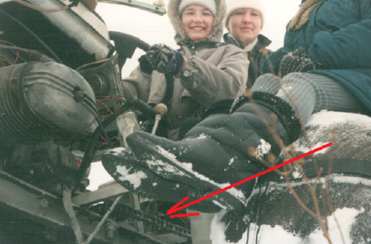

« Ответ #184 : Июля 21, 2021, 23:17:14 pm »
Есть какое описание ?
Рулевой редуктор Жигули классика. На узле перелома сошка.  Со щитка приборов  руль, через карданчики жигулевские, на редуктор идет. Весь узел педалей -от жигулей, с бачками и гидроцилиндрами.
 И от мотора переход на задний мост, цепью. С успокоителем цепи.
