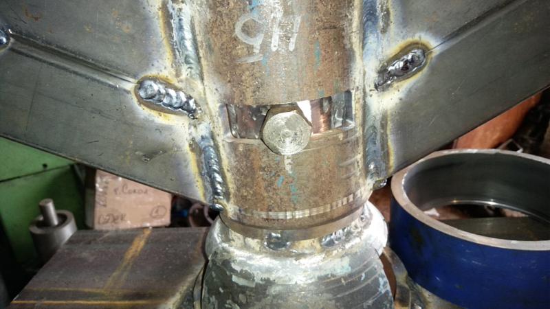

Добавлю еще что перелку хочу "полу свободную" - т.е. угол сободного качания сделать небольшим (10-14 градусов), а далее делать ограничители с прогруссивно растущим сопротивлением:
1. Резиновые отбойники на схеме как Амкода
2. Рессоры на одной оси

didulya,
Михаил скорее вот так https://pnevmohod.ru/forum/index.php?topic=11573.msg310417;topicseen#new (мой последний ответ).
Во первых прочнее и проще ИМХО
Во вторых "ударная плоскость" больше и там можно расположить резиновые отбойники т.е. реализовав прогрессивное сопротивление скручиванию
