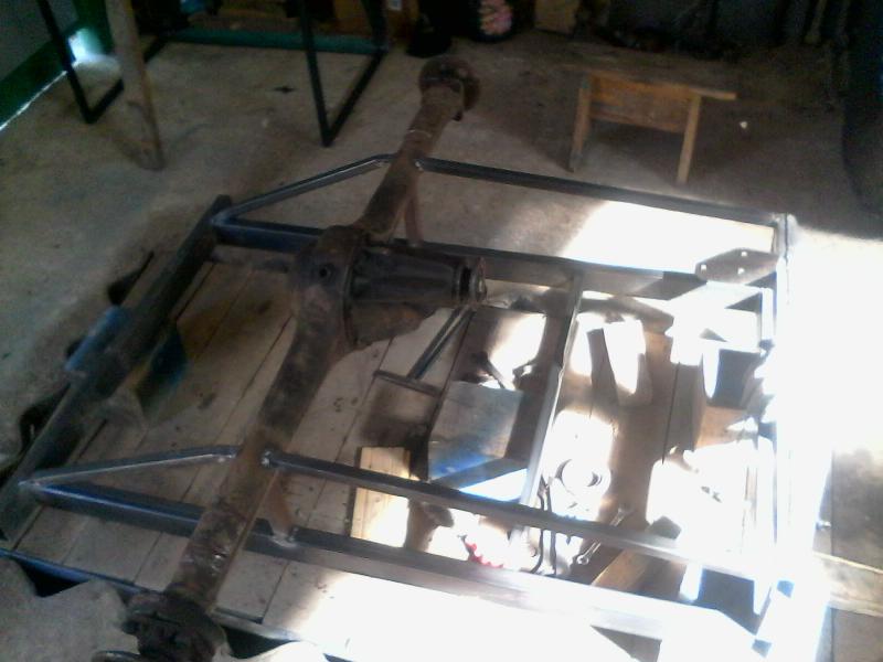

 Народ, дабы прекратить дискуссию Мост выставлен, приварен. Выставлял так - закрепил КПП, присоединил к нему через крестовину мост, поставил полураму вертикально, вымерил стойки моста, поставил их на место, слегка наклонив полураму и покрутил вал. Биения не наблюдал. Стр. индикатора со штативом не имею, смотрел на глаз. Полагаю, что незначительные отклонения компенсируют кронштейны РК Нивы.
 Решение принято, исполняю!
Компенсируют в плане чутка поездить , далее - не забудь запастись подшипниками для РК и моста и реставрацию посадочных мест :( .

Слава богу нет, да он и не нужен, что бы понять, во первых что бы поменять крестовина, Наде открутить или коробку или мост, зачем такие сложности, но если уж сильно хочется, коробка и мост, должны крепиться мертво к одной железяке, без подушек, при этом нужно все точно выставить...
1 - высота буртиков на крестовинных фланцах сточены до 0,5-0,7 мм,
 2 - подушки легко дают возможность смещения КПП на пару мм.
 3 - хотел поставить между фланцами разрезанную шайбу, но не понадобилось.
Вот это в гаражных условиях не получилось сделать (писал выше о соединении КПП и ПМ без крестовины - гуляла здорово).
Переломка "Крабик".
« Ответ #299 : Июня 17, 2021, 17:43:15 pm »
Не надобно иметь опыт эксплуатации такого узла , cхема что ни на есть как аксиома - две паралельные прямые не пересекаются . А проверка туда сюда крутануть руками и всё тип топ не означает хороший результат , работа под долговременной нагрузкой и будет крах всего . Талгат , я вот себя не жалею переделками , а чужой труд жалко , да и собственно не настаиваю что  переделывай это cоединение .  -hi-
Как раз параллельные и не получаются, а точка пересечения приходится на крестовину. Угол почти не заметный глазу. КПП пока выставлена на две подушки, покрутил - качание КПП не более пары мм (на глаз).
 Закрепить КПП на подушки решил глядя на РК Нивы. На довод, что там полноценные карданы отвечу - там и мосты не жестко закреплены. Потому и решил попробовать. Но ПМ все равно далековато от узла перелома, вот это мне никак не нравится. Но других вариантов пока нет, потому продолжу.
