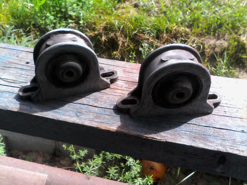

« Ответ #265 : Июня 14, 2021, 16:16:08 pm »
А такая схема живуча? Или надо еще одну крестовину добавить? Слишком далеко уходит ПМ от узла перелома. Если двигать КПП назад, уменьшается угол поворота (а он итак около 30 гр (на глаз)).
А если КПП закрепить на такие три детали?

« Ответ #266 : Июня 14, 2021, 17:41:25 pm »
Талгат , да хоть на четыре соедини . Ежли уже совсем не в моготу , то хотя бы бублик резиновый прислюнь , не такие знакопеременные нагрузке на приводе будут .

« Ответ #267 : Июня 14, 2021, 21:40:58 pm »
Был бы "вертолет" с крупными шлицами, поставил бы "бублик". А делать нужный мне "вертолет", слишком длинный узел получается.
 Я пробовал крутить привод с одной крестовиной - крутиться нормально, без биения. А если фланцы меж собой соединить, получается хреново.
 В общем буду пробовать. На всякий ищу КПП от Днепра.
