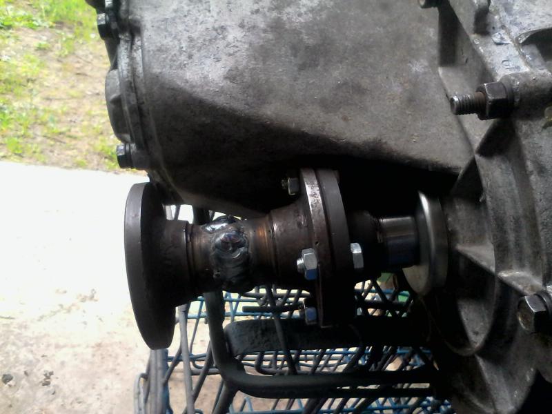

 Диски загрунтованы, покрашены, сохнут
 Что бы уйти от лишнего узла, сделал проставку Надеюсь выдюжит.
Переломка "Крабик".
« Ответ #226 : Июня 01, 2021, 17:45:54 pm »
Это от какого ? Присоединять кардан,а тем более звезду на таком выносе от опорного подшипника я бы не советовал. -hi-
Переломка "Крабик".
« Ответ #227 : Июня 01, 2021, 19:04:53 pm »
От такого (ШРУС на узле поворота) Хотел присоединить ШРУС от кардана Нивы. Тормоз планируется на мосту (от Оки дисковый). Цепных передач не будет!
Переломка "Крабик".
« Ответ #228 : Июня 01, 2021, 20:01:36 pm »
выдюжит.
Это вопрос? Или утверждение?
В любом случае ответ мой: НЕТ!
Пожалуйста, сделай соединение с шарнирами или муфтами! Пожалей подшипники и картер КПП и пр.! Не так уж много их осталось...
Переломка "Крабик".
« Ответ #229 : Июня 01, 2021, 23:04:06 pm »
Еще раз - к этой проставке будет крепиться ШРУС (с крестовиной не хватает угла) с кардана Нивы. ШРУС будет находиться на оси поворота. Все равно не выдержит? Без проставки не хватает угла поворота в левую сторону.

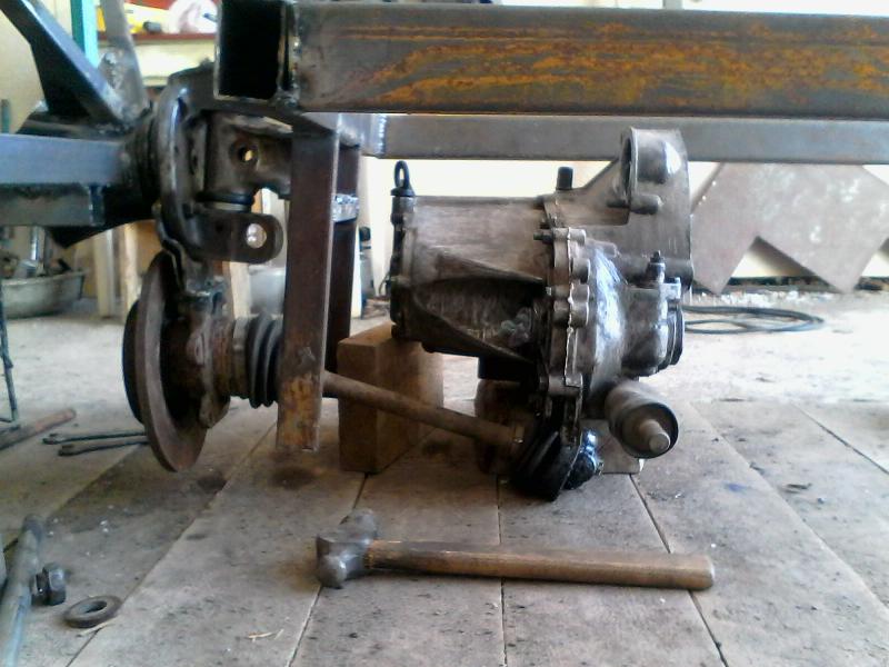

Переломка "Крабик".
« Ответ #230 : Июня 01, 2021, 23:18:29 pm »
А ты разверни чутка кпп и двигатель,им какая разница как стоять. ::undecided:::
Переломка "Крабик".
« Ответ #231 : Июня 01, 2021, 23:23:24 pm »
С языка снял - как раз сидел, и думал - а че мешает немного КПП повернуть? Блин, фланцы только испортил :(.
Переломка "Крабик".
« Ответ #232 : Июня 01, 2021, 23:27:27 pm »
Пригодятся на поделки,не обязательно в мост пихать. 1*11

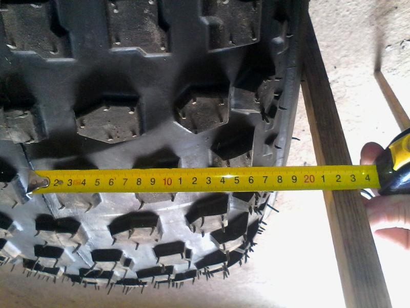

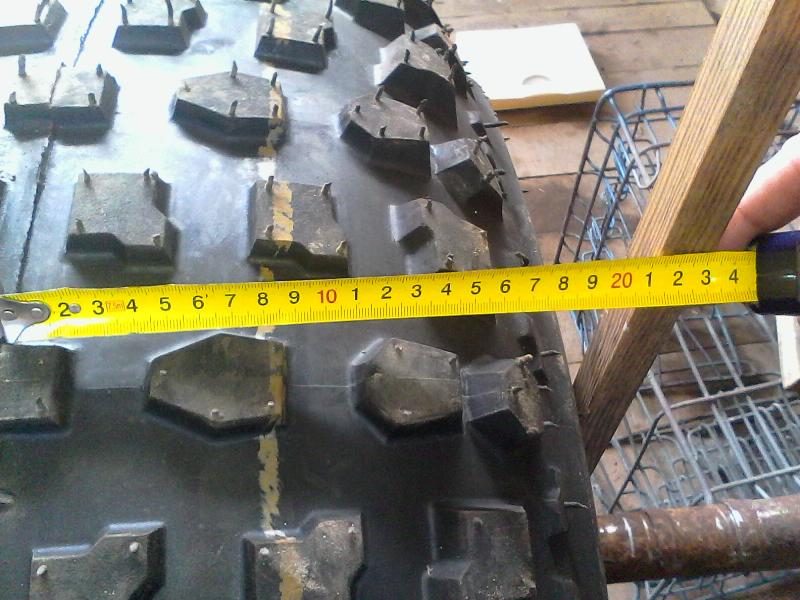

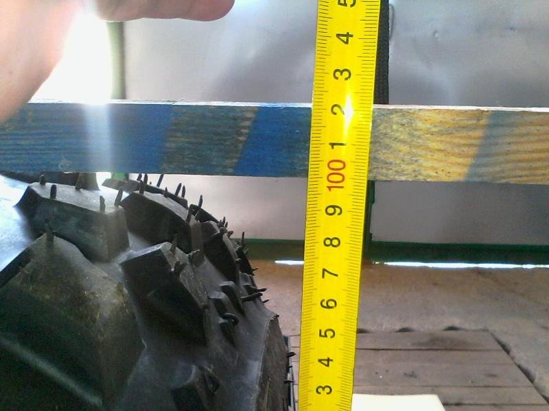

Переломка "Крабик".
« Ответ #238 : Июня 03, 2021, 20:56:37 pm »
Колеса собраны
Реальные размеры колеса в студию . ::shy:::
Переломка "Крабик".
« Ответ #239 : Июня 03, 2021, 23:58:02 pm »
Вот . Колесо немного просевшее (надувал ртом), в гориз. плоскости 1,08 м. плюс
