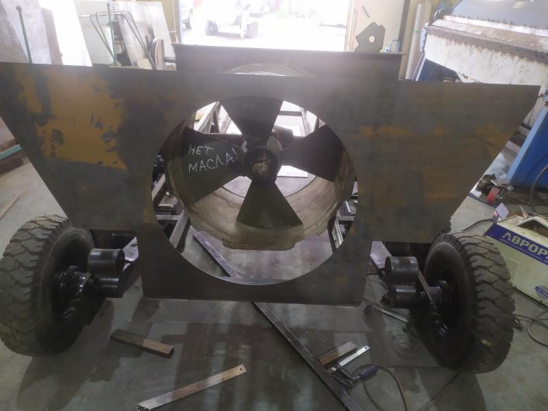

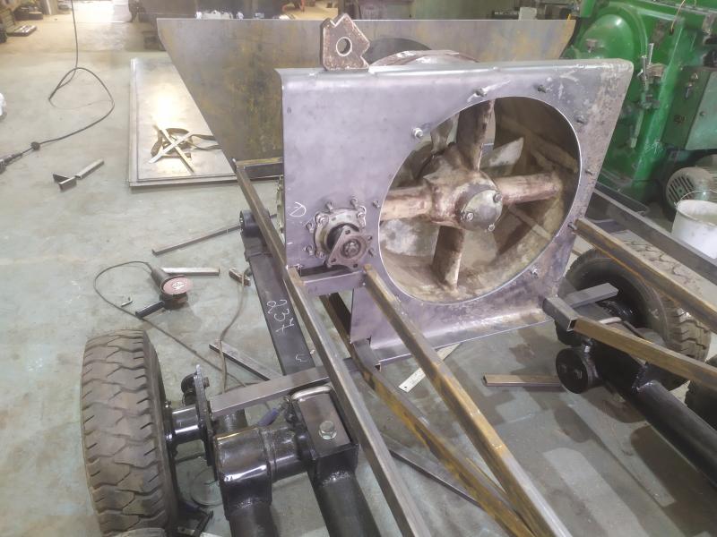

Конструкция привода винта,все просто и надежно.детали своими размерами впечатляют,зубья передачи как на уазовской главной паре.Фланец входного вала от уаз,шлицевая.
Винт не фотографировал с линейкой, очень "мясистый" ветки и прочие мелкие водоросли,в не промышленных масштабах,пережует.
Разборка-сборка уонструкции была необходима для замены РТИ,ревизии ,да и интересно было как устроено.РТИ в отличном состоянии,все детали как новые,на некоторых деталях следы от "консервы".РТИ на всякий случай заменил.

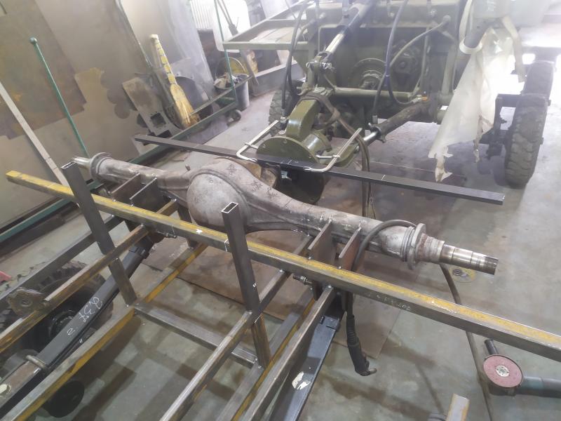

« Ответ #253 : Июля 03, 2025, 21:05:57 pm »
осталось рессоры прикрутить.И можно начинать заднюю секцию.
Рессоры прикручены и начали постепенно обрастать конструкцией.
Мост газель без "начинки" 30 килограмм

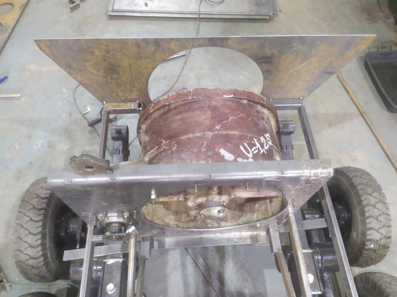

Продолжаю.Лодка задней секции получилась в высоту больше передней,тут ничего не поделать,так вышло.и габариты "водного движителя"  и мост ,точнее расположение "врожденное" хвостовика моста "газель" не учел при проектировании,в принципе ни на что не влияет,можно кузовом визуальную разницу отретушировать.

« Ответ #255 : Июля 04, 2025, 22:18:25 pm »
Вопрос к знающим или догадывающимся,с каким шагом сделать решетку на всасывающем патрубке водного движителя,мне кажется 8-10 мм "в свету" вполне достаточно,решетка из наборных пластин,установленных на "ребро".
Нормально или есть какие-то нюансы?Про площадь сечения понимаю.что должна быть не меньше ,а лучше больше входного сечения движителя.Запас по площади есть.
а также интересно узнать стоит или нет установить шибер,заслонку чтобы палки не лезли.Это в принципе можно сделать,но если можно обойтись,то было бы проще,надоело уже конструирование.Речь про впускной патрубок.На выходе точно буду делать,как на брдм -2.

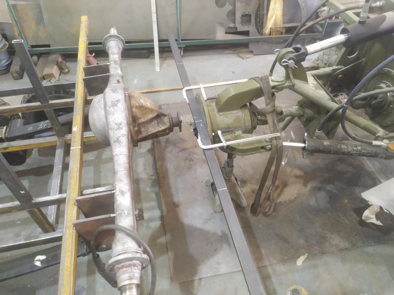

Да,с архимедовой силой не очень хорошо.Примерно 250 литров скушает водный движитель и его подводящий канал.Корпус самой "лодки" узкая часть имеет примерно объём 1-1.2м3 минус 250-300 литров движителя,дальше уже борта ширина 2.2 метра длина 3 метра. получается на каждые 10 см 0.6 м3.Высота борта пока неизвестна,думаю не меньше метра,скорее всего будет еще будка съемная.Полы в кузове будут"герметичные",ровная платформа. Это пока теория.
Прикидка сочленения передней и задней секции.не попал в 30 мм по ширине в центр хвостовика по расчету..Пришлось переделать,пока на прихватках.
