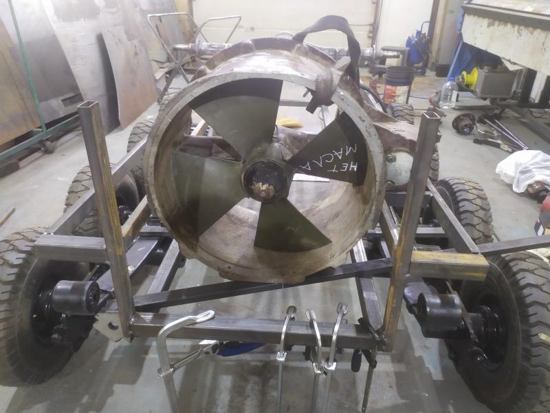

Конструкция привода винта,все просто и надежно.детали своими размерами впечатляют,зубья передачи как на уазовской главной паре.Фланец входного вала от уаз,шлицевая.
Винт не фотографировал с линейкой, очень "мясистый" ветки и прочие мелкие водоросли,в не промышленных масштабах,пережует.
Разборка-сборка уонструкции была необходима для замены РТИ,ревизии ,да и интересно было как устроено.РТИ в отличном состоянии,все детали как новые,на некоторых деталях следы от "консервы".РТИ на всякий случай заменил.

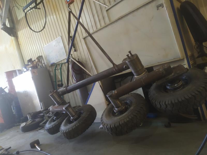

Подвеска почти готова,осталось рессоры прикрутить.И можно начинать заднюю секцию.

Дмитрий Р, задай себе вопрос - как будет вести себя задний балансир и натяжной каток , куда они будут стремиться , когда звёздочка потянет гусеницу ?
Оффлайн Oleg 54
  • Сообщений: 500
  • Техника: Вулкан
« Ответ #247 : Июня 27, 2025, 08:36:52 am »
...при заднем ходе , и при передним, ..... в торфе , ..... через брёвна ....

Можно еще неравноплечий балансир замутить, чтобы на задний короткий рычаг была нагрузка побольше...  ::thinking:::
Так и сделано и на этой машине и на предыдущей.соотношение точно не помню,честно украл конструкцию и пропорции с трелевочника тдт 40 и тдт 55,разноплечии рычаги передний и задний.
Блин , но судя по конструкции, у тебя же натяжной каток на балансире , а у тдт он жёстко , это же другое и совершенно по разному отразится на гусенице, или я что-то не вижу\не понимаю . Что будет стабилизировать натяжение гусеницы ? балансир ? Его же будет складывать в ебенях , на твёрдом по прямой без припятствий может он и будет прямо стоять под собственным весом машины , но в грязи\торфе , брёвна , колеи , его же будет складывать . У газухи задний каток на рычаге , он же и натяжной , и его всегда тянет вниз , там и ограничитель сделан , но ход его не большой , а у тебя балансир , и разноплечность его тут мало поможет . Плюс ещё и на рессорах это всё , выворачивать будет - и разуванию будет подвергаться на каждом шагу.

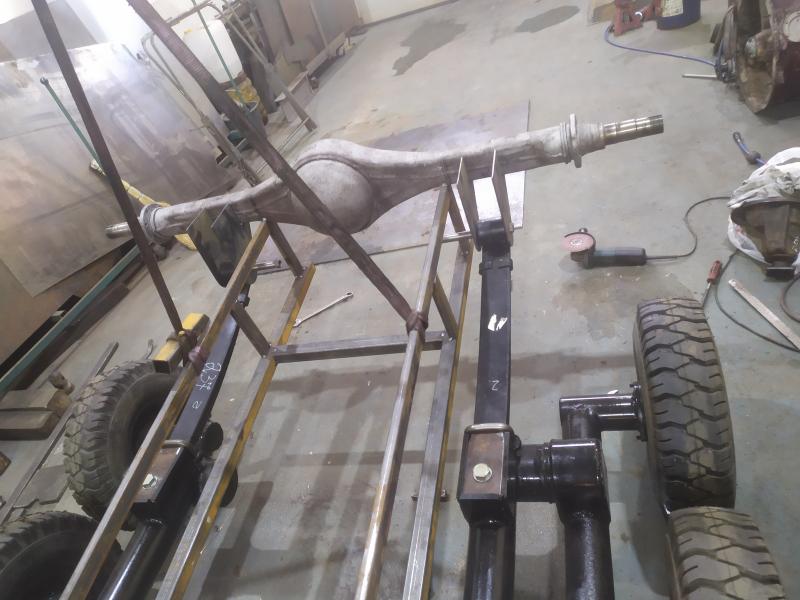

Рессоры прикручены и начали постепенно обрастать конструкцией.

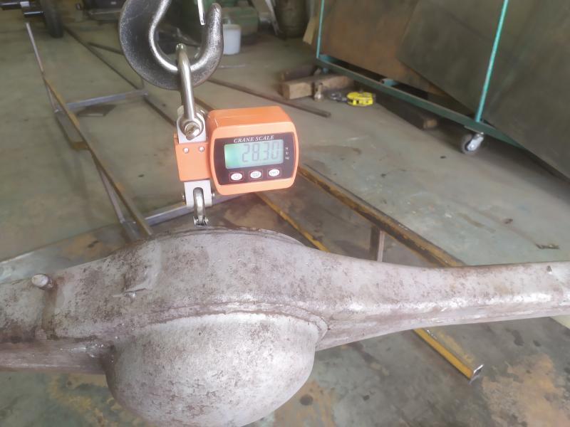

Мост газель без "начинки" 30 килограмм

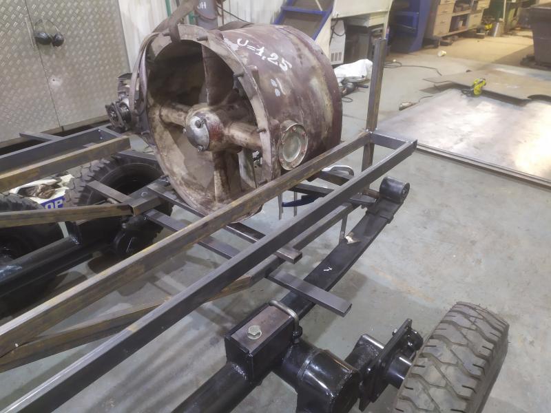

Продолжаю.Лодка задней секции получилась в высоту больше передней,тут ничего не поделать,так вышло.и габариты "водного движителя"  и мост ,точнее расположение "врожденное" хвостовика моста "газель" не учел при проектировании,в принципе ни на что не влияет,можно кузовом визуальную разницу отретушировать.

Вопрос к знающим или догадывающимся,с каким шагом сделать решетку на всасывающем патрубке водного движителя,мне кажется 8-10 мм "в свету" вполне достаточно,решетка из наборных пластин,установленных на "ребро".
Нормально или есть какие-то нюансы?Про площадь сечения понимаю.что должна быть не меньше ,а лучше больше входного сечения движителя.Запас по площади есть.
а также интересно узнать стоит или нет установить шибер,заслонку чтобы палки не лезли.Это в принципе можно сделать,но если можно обойтись,то было бы проще,надоело уже конструирование.Речь про впускной патрубок.На выходе точно буду делать,как на брдм -2.

Да,с архимедовой силой не очень хорошо.Примерно 250 литров скушает водный движитель и его подводящий канал.Корпус самой "лодки" узкая часть имеет примерно объём 1-1.2м3 минус 250-300 литров движителя,дальше уже борта ширина 2.2 метра длина 3 метра. получается на каждые 10 см 0.6 м3.Высота борта пока неизвестна,думаю не меньше метра,скорее всего будет еще будка съемная.Полы в кузове будут"герметичные",ровная платформа. Это пока теория.
Прикидка сочленения передней и задней секции.не попал в 30 мм по ширине в центр хвостовика по расчету..Пришлось переделать,пока на прихватках.
