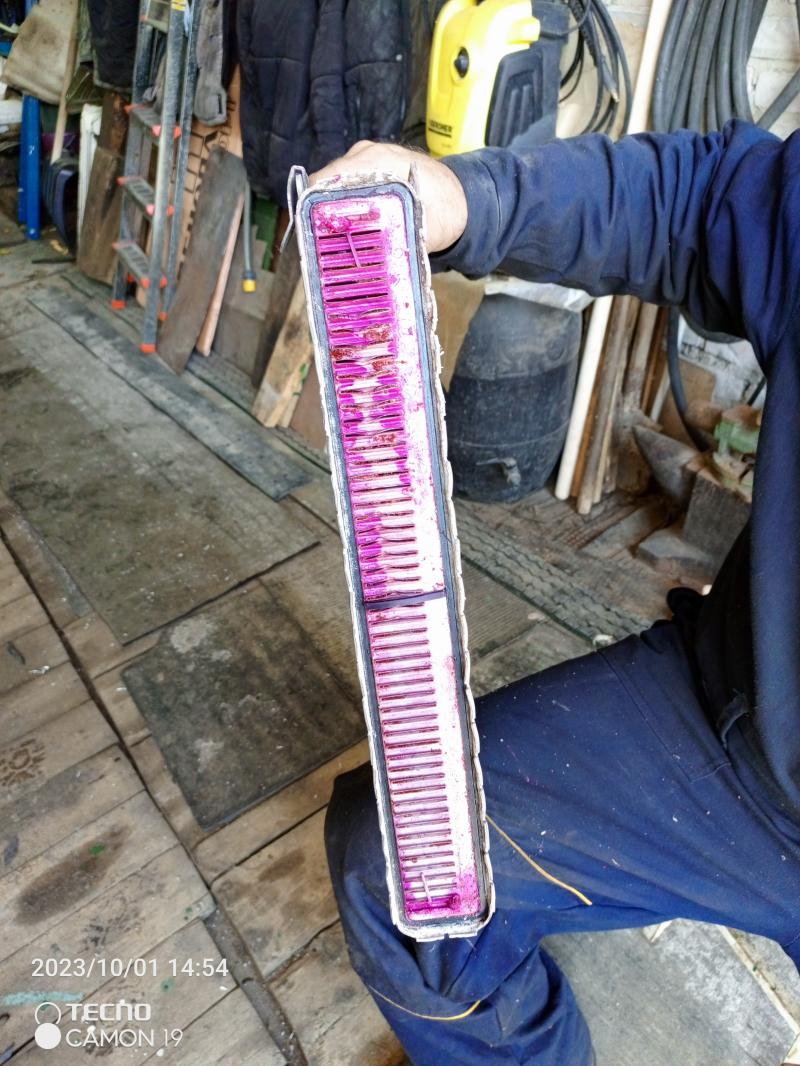

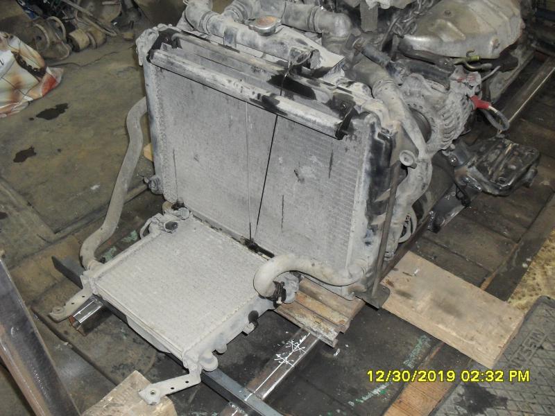

Дмитрий Р,
У меня стоят 2 радиатора, один (родной от Ниссан) удалось уместить прямо перед дрыгателем, второй (от УАЗ-Патриот) поставил сбоку. При прокатах летом, за бортом +30, и под нагрузкой начал перегреваться. Предположил что родная помпа не протягивает трассу (еще стоят 2 радиатора на 2 печки).
Искал и нашел дополнительную помпу с патрубками на 38 мм., модель U4814, на 12 вольт (бывают и на 24 вольта). Их ставят на автобусы, там трасса вообще ого-го.
Но оказалось, что дело в б/у радиаторе от УАЗ-Патриот, в свое время нарвался на туфтовый антифриз Феликс G12+, "захарился" напрочь
Радиаторы у меня подключены по последовательной схеме. Можно было подключить и параллельно, точно так, как на доноре стояли
Но прикинул, что придется просчитать соотношение диаметров патрубков на один и второй радиатор, иначе могло получится так, что будет работать только один.
Попробовал прокатить и с помпой и без нее, в общем-то и родная помпа справляется. Но удобней стало заливать антифриз - "мухой" все протягивает.

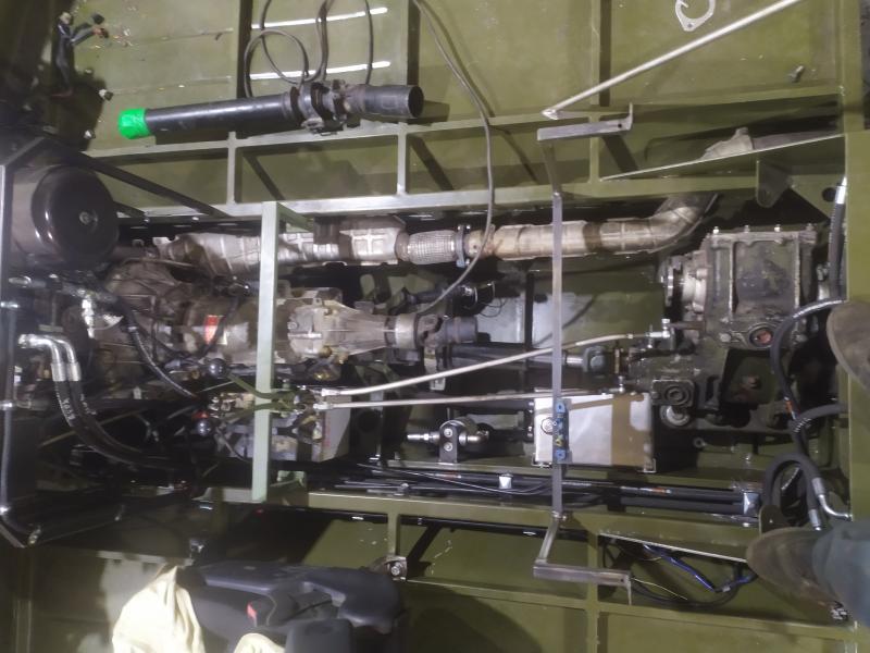

Сегодня завел мотор.Прогрел,вся система работает нормально,все развоздушилось,долил поллитра воды,нигде не бежит отопитель горячий,верхние ряды радиаторов горячие нижние "холодные" причем оба радиатора с разницей в два градуса,пока все с системой охлаждения нормально.А вот с акпп вышла незадача,думал покручу валы посмотрю.Не крутится...Масло менял перед этим,залил столько сколько слил.фильтр сменил.Думал все норм.Проверил уровень-его нет.Совсем.Залил еще 2 литра и коробка заработала.Покрутил раздатку на разных режимах,шумновата,ну и ладно.Кардан самоваренный на раздатку здорово кривой,нужно переделывать,видно как раскачивает.А так в общем я доволен.

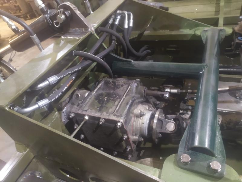

Прикрутил нш.Покрутил мотором всю систему,еще есть воздух но уже поворачивает,вверх вниз тоже иногда,развоздушится.Но вотпроблема покупал распределитель с закрытым центром,а оказался с открытым.Кран ставить,перед распределителем а когда надо сложится вверх открывать?!Ерунда какая-то.продавцу не вернешь и претензии не предъявить.Не сумме дело,а во времени.
При давлении около 70-80 джузет теряет обороты,нужно ставить штатную схему увеличения оборотов по давлению.
В принципе,все не так и грустно.есть над чем поработать.
Нарисуй гидросхему чтоб было понятно что куда за чем подключено,может что можно переделать ,улучшить
Оффлайн Дмитрий Р
  • Сообщений: 356
  • Техника: машина
« Ответ #126 : Декабря 30, 2024, 00:16:07 am »
Схема простая из напорной магистрали насоса масло подается в насос дозатор и параллельно в распределитель подъёма\опускания.Всё.
Если распределитель с открытым центром,то в нейтральном положении масло пойдет по пути меньшего сопротивления,то есть через открытый центр распределителя.
Если закрытый центр,то такого просто не будет.Масло упрется в закрытый золотник и давление в системе будет.ГОРУ будет работать нормально.
« Ответ #127 : Декабря 31, 2024, 00:02:33 am »
так конечно не будет работать ни руль ни распределитель. надо либо сначала в рулевой дозатор,с выхода дозатора в распределитель и далее слив в бак через фильтр. на минипогрузчиках самодельных так многие делают,вроде проблем нет кроме того что если рулиш падает давление на распределителе. второй вариант добавить клапан приоритета,такой стоит на вилочных погрузчиках,там руль и стрела работают от одного насоса. схема простая.с насоса подача на этот клапан,он стоит прямо на входе в распределитель.от клапана рукав на рулевой дозатор.с дозатора слив напрямую в гидробак а с распределителя слив через фильтр в гидробак.второй вариант можно в инете посмотреть в схемах запчастей вилочников,и там же обозначение,маркировку клапана.и на электро и на дизельных 3х тонниках. ну а первый вариант куча роликов на ютубе и наверное на рутубе тоже можно найти

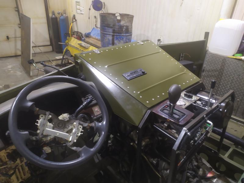

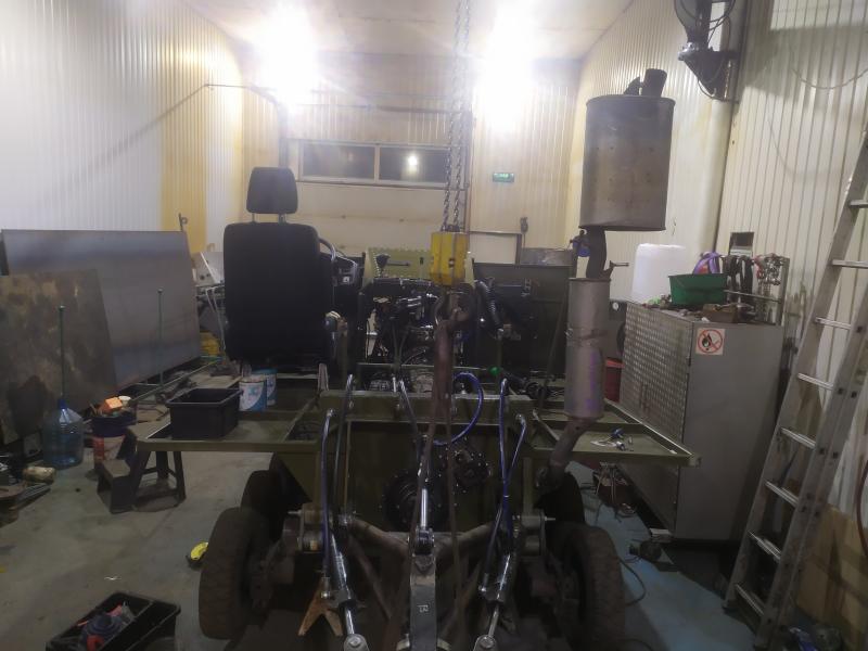

Покрутил трансмиссию,кардан кривой,нужно переделывать,подшипник в месте выхода на заднюю секцию греется,тоже не все хорошо,посмотрю позже что там не так.Сделал крышку ящика над электропроводкой,панель управления смотрится чужеродно,ну и ладно,главное кнопки работают.Глушитель по "временной" схеме,рычит сильно без него,не комфортно.
Спасибо lexx, за совет по поключеню распределителя,заработало все как надо,нш 10 мотор при полной нагрузке душит на холостых,систему увеличения оборотов нужно штатную приладить будет,клапан правда не знаю как будет себя чувствовать,должен выдержать,а может и нет,посмотрим.

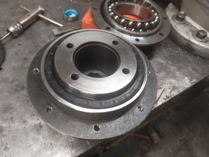

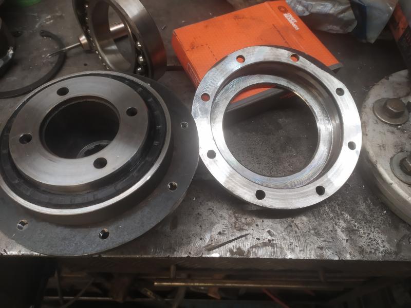

Немного переработал конструкцию крепления "проходного", "дейдвудного" подшипника,установил самоустанавливающийся сферический подшипник,да в общем более и ничего особенного в этом узле нет.На днях покручу все и узнаю получилось или нет.

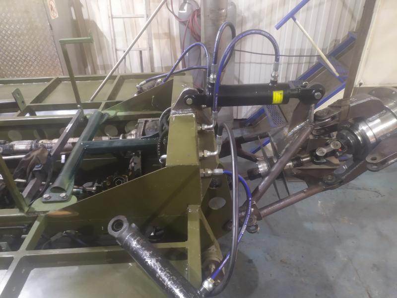

Заменил цилиндр 50 вертикального подъёма  на цилиндр 80,когда ставил не удосужился примерно прикинуть потянет или нет.Не потянет,даже в первом приближении.Точки крепления цилиндра тоже изменил,урезал осетра по углам вертикального подъёма,примерно так. ,кардан тоже переделал.
А в чем были сомнения ?
Оффлайн Дмитрий Р
  • Сообщений: 356
  • Техника: машина
« Ответ #139 : Января 29, 2025, 20:44:41 pm »
Кто знает.что еще может вылезти,что-то можно и не учесть.Это третья версия,до этого устанавливал обычные подшипники,сначала один,потом пару,думал "эластичности" транспортерки хватит компенсировать .а вот не вышло.Хорошо хоть дуплекс не пришлось собирать ::cheesy:::
