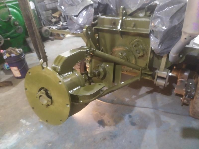

Покрасил сцепку,в принципе почти все готово первая серия закончилась,можно заниматься второй частью машины.

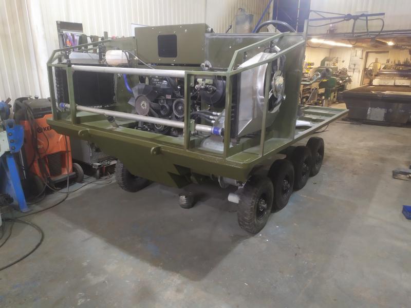

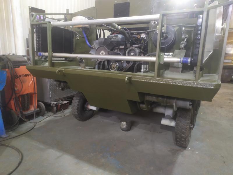

 6р82ш с установленной УЦИ после капремонта
Нанес на борта ,днище и надгусеничные панели раптор,без фанатизма но ровным слоем,потом окрасил фасадную часть,почти все готово.

Вячеслав., Оно уже сделано,как обычная переломка,ГОРУ с двумя рулевыми гидроцилиндрами.На фото  есть узел сцепки с рулевым.

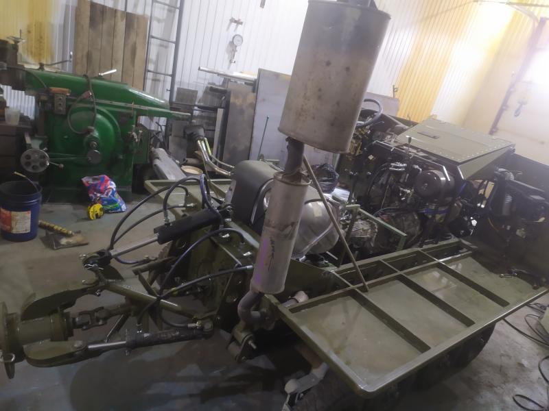

Продолжаю,после перерыва.Начата сборка задней лодки,точнее ходовой части.Муторно.Очень много токарных работ.

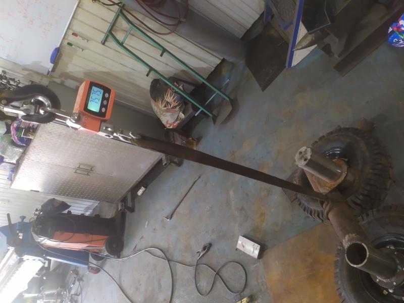

Взвесил балансир с колесами в сборе масса 76 килограмм

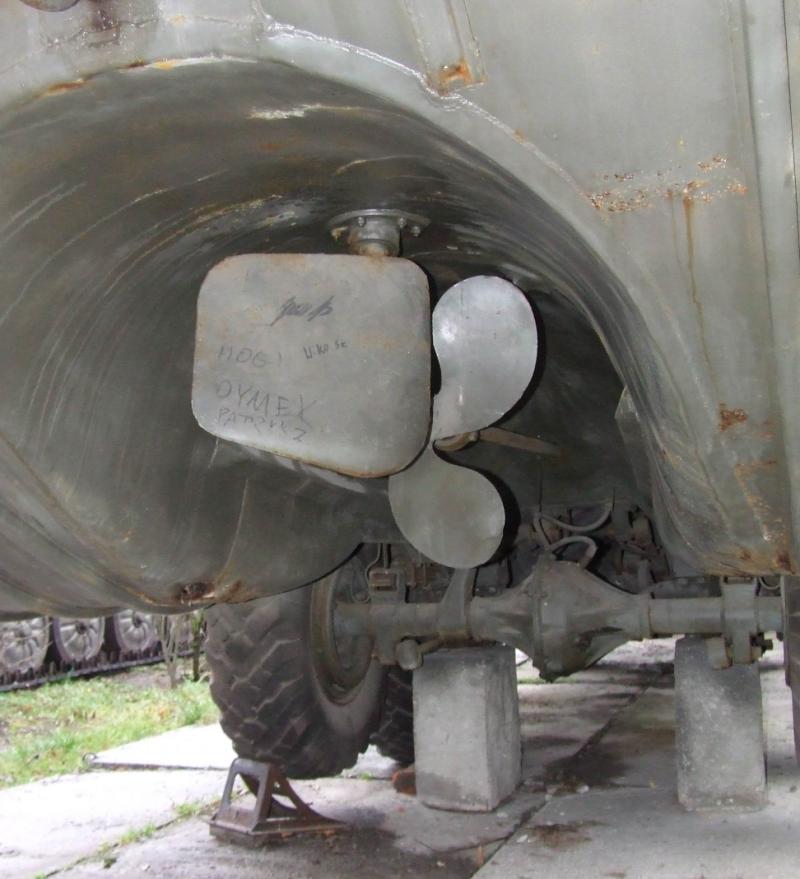

Тоннель нужно,как называется такое не помню,да и в тоннеле  как все это будет располагаться?
Можно наверное как в советском грузовике-амфибии БАВ 485, по такому принципу. Размеры тоннеля уже от винта проектировать, рулевая пластина как ниже на фото не нужна.
