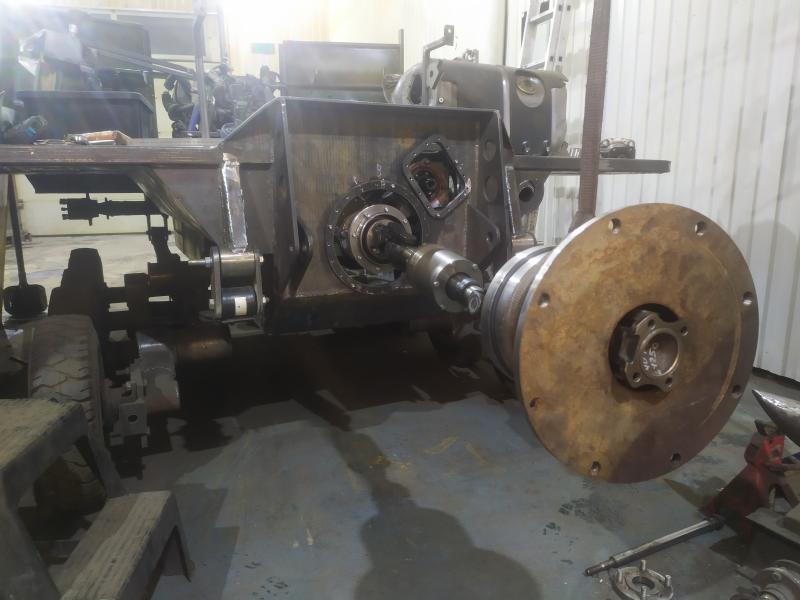

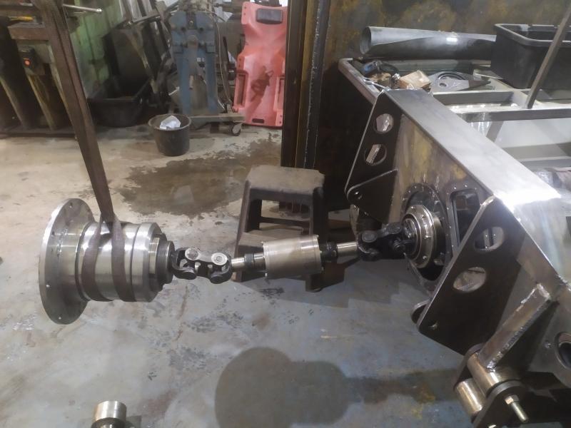

Дмитрий Р, По третьей степени ,на какой угол отклонение планируешь ? Если простой кардан  в моем случае типа нива ,то 25 гр предел ?  ::undecided:::
Я не очень силен в координатах ,степень свободы третья это горизонтальная,вертикальная или это поворот в одной из плоскостей.вокруг узла сочленения?
 У себя планирую 30 градусов,сдвоенный карданный шарнир,он переварит такой угол,как для поворота,так и для перемещения секций при преодолении препятствий типа "канава" -hi-
Почти то же самое ,что и у бандвагена-206,Лося то есть.Очень компактный узел.
« Ответ #62 : Марта 30, 2021, 20:54:29 pm »
типа "канава"
Как у Виктора Шевчук  у меня не получится.Пока не знаю велик ли ход шлицевой потребуется. ::undecided::: Если взять шарниры с длинными "ушами" , то можно и больший угол сделать.Наверно. ::thinking:::
А ,что совсем нет места?Ход,зависит от угла,но это и так понятно :)
« Ответ #64 : Марта 31, 2021, 13:30:12 pm »
Две обычные крестовины, между ними валик хоть 100мм. Ось поворота по середине этого валик.
Теперь крестовины делят угол пополам.
У соломономобиля такой принцип.
У меня на переломке так, только на шрусах. Угол поворота за 60гр.
Оффлайн Дмитрий Р
  • Сообщений: 356
  • Техника: машина
« Ответ #65 : Марта 31, 2021, 16:23:48 pm »
Это понятно,мы не знаем деталей,может конструктивно сложно впихнуть.

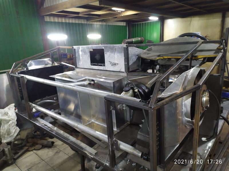

Система охлаждения двигателя и система охлаждения акп

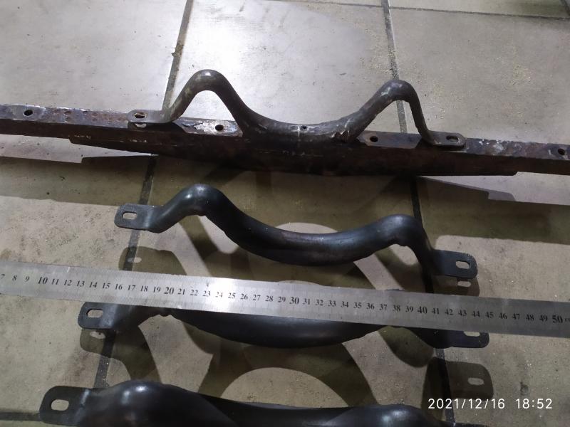

Зубья для вездехода Охара.

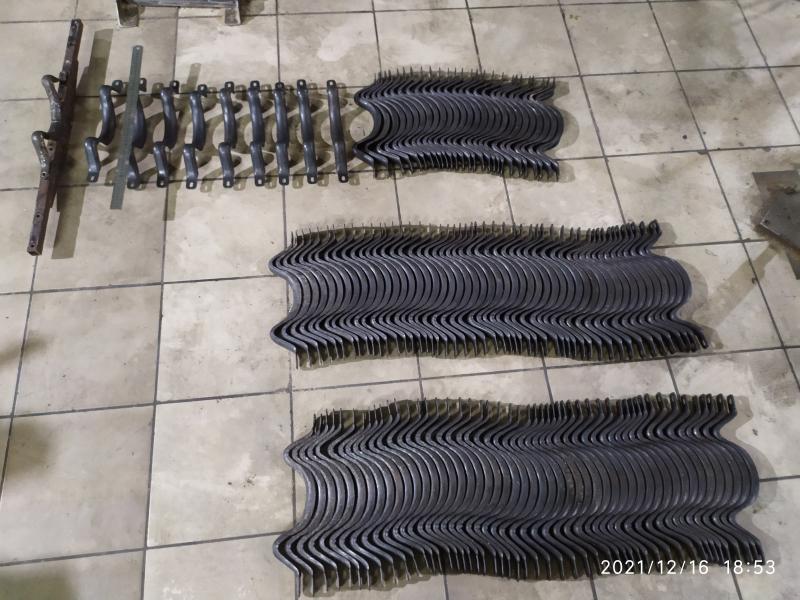

Траки "летние"для небольшого ратрака из 5 мм стали

« Ответ #71 : Июля 01, 2024, 22:49:35 pm »
Шаг траков пока не совпадает,лента еще не растянулась
